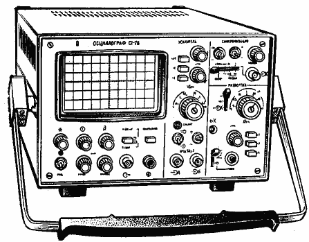

ОСЦИЛЛОГРАФ C1-76
Предназначен для визуального наблюдения формы
электрических сигналов и измерения их параметров.
