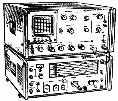

АНАЛИЗАТОР СПЕКТРА C4-27
Предназначен для визуального наблюдения и измерения спектра повторяющихся
радиоимпульсов, непрерывных периодических сигналов и стационарных шумов.
ОБЩИЕ ПАРАМЕТРЫ |
Диапазон частот |
10 Мгц – 39,6 Ггц |
Полоса обзора |
0,1 – 5 Мгц |
Полоса пропускания на уровне –3 дБ Регулируемая Фиксированная |
3 – 70 Кгц 300 Кгц, 1 Кгц |
Погрешность ослабления аттенюатора ПЧ |
1,0 – 1,5 дБ |
Неравномерность АЧХ в полосах обзора |
3 дБ 5 Мгц и 80 Мгц |
Входное сопротивление |
50 Ом до 12 Ггц типовые волноводы |
Динамический диапазон |
50 дБ |
Относительный уровень собственных шумов В диапазоне частот 0,01-1,2 Ггц 1,2 – 1,9 Ггц 1,9 - 3,9 Ггц 3,9 – 15 Ггц 15 – 39,6 Ггц |
10^-12 Вт 3*10^-12 Вт 3*10^-13 Вт 10^-11 Вт 10^-10 Вт |
Напряжение питающей сети |
220 В 50 Гц |
Потребляемая мощность |
200 ВА |
Диапазон рабочих температур |
+ 5 + 40 град С |
Габаритные размеры Блок СВЧ Анализатор |
490 Х 215 Х 475 мм 490 Х 255 Х475 мм |
Масса Блок СВЧ Анализатор |
30 кг 32 кг |
