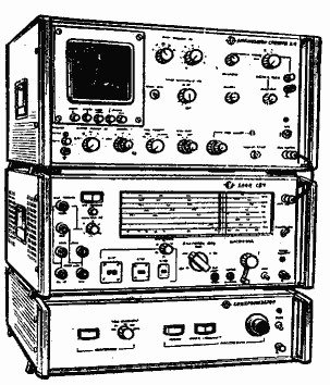

АНАЛИЗАТОР СПЕКТРА C4-28
Предназначен для визуального наблюдения и измерения спектра повторяющихся
радиоимпульсов, непрерывных периодических сигналов и стационарных шумов.
