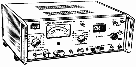

АНАЛИЗАТОР СПЕКТРА C4-48
Предназначен для измерения спектра повторяющихся
непрерывных
ОБЩИЕ ПАРАМЕТРЫ |
Диапазон частот |
10 Гц – 20 Кгц |
Полоса обзора |
0 – 50 Мгц |
Полоса пропускания на уровне –3 дБ |
5 и 150 Гц |
Погрешность измерения частоты |
0,01f + 10 Гц |
Неравномерность АЧХ в диапазоне |
5 % 0,01 - 20 Кгц |
Входное сопротивление |
10 КОм |
Динамический диапазон |
70 дБ |
Относительный уровень собственных шумов |
0,5 мкВ |
Напряжение питающей сети |
220 В 50 Гц |
Потребляемая мощность |
16 ВА |
Диапазон рабочих температур |
+15 + 35 град С |
Габаритные размеры |
492 Х 175 Х 355 мм |
Масса |
18 кг |
