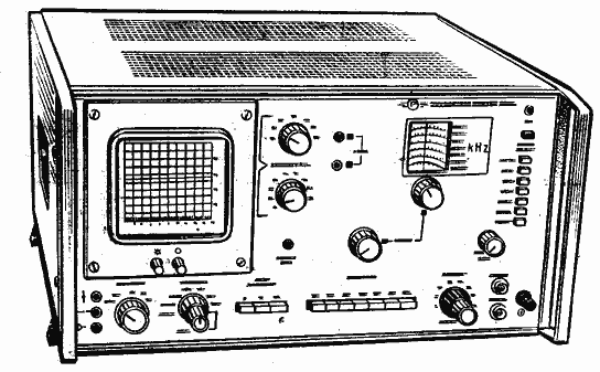

АНАЛИЗАТОР СПЕКТРА C4-53
Предназначен для визуального наблюдения и измерения спектра непрерывных
периодических сигналов и стационарных шумов.
ОБЩИЕ ПАРАМЕТРЫ |
Диапазон частот |
20 Гц – 0,5 Мгц |
Полоса обзора |
0,2; 0,5; 1,2; 5; |
Полоса пропускания на уровне –3 дБ |
5, 30, 150 Гц |
Чувствительность по синусоидальному сигналу |
10 мм/мкВ |
Погрешность измерения частотных интервалов |
0,05F+50 Гц |
Неравномерность АЧХ в полосе обзора |
1 дБ 20 Кгц |
Входное сопротивление |
50 КОм |
Динамический диапазон |
60 дБ |
Относительный уровень собственных шумов |
0,6 – 1,0 мкВ |
Напряжение питающей сети |
220 В 50 Гц |
Потребляемая мощность |
50 ВА |
Диапазон рабочих температур |
+ 10 + 35 град С |
Габаритные размеры |
487 Х 490 Х 255 мм |
Масса |
35 кг |
