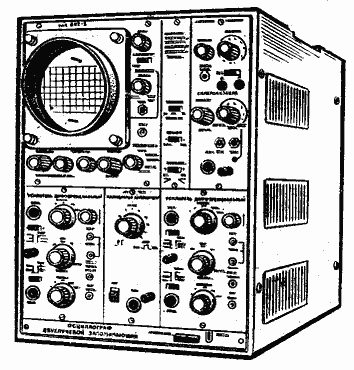

ОСЦИЛЛОГРАФ C8-11 (С1-51)
Предназначен для визуального наблюдения формы однократных и периодических
электрических сигналов на экране ЭЛТ и фотографирования.
