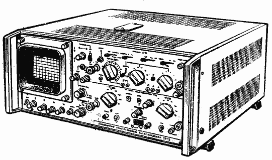

ОСЦИЛЛОГРАФ C8-12
Предназначен для визуального наблюдения формы однократных и периодических электрических сигналов на экране ЭЛТ и фотографирования. Имеет сменные блоки в каналах горизонтального и вертикального отклонения
