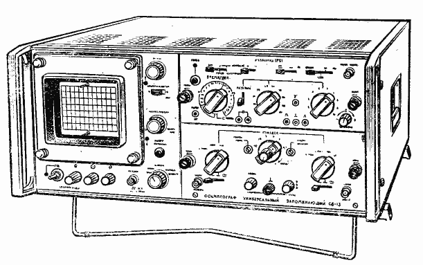

ОСЦИЛЛОГРАФ C8-13
Предназначен для визуального наблюдения формы однократных и периодических электрических сигналов на экране ЭЛТ и фотографирования. Имеет сменные блоки в каналах горизонтального и вертикального отклонения
ОБЩИЕ ПАРАМЕТРЫ |
Количество лучей ЭЛТ |
Однолучевой |
Диапазон измеряемых напряжений |
30 мкВ – 300 В |
Диапазон измеряемых интервалов времени |
35 нс – 150 сек |
Полоса пропускания с блоком 1У11 С блоком 1У12 С блоком 1У13 С блоком 1У14 С блоком 1У91 С блоком 1У92 |
0 – 50 Мгц 0 – 40 Мгц 0 – 10 Мгц 0,5;2;20;50 Кгц 0 – 10 Мгц 0 – 1 Мгц |
Время сохранения |
7 часов |
Время воспроизведения |
40 сек |
Скорость записи в режиме запоминания |
4 км/сек |
Погрешность измерения амплитуды сигнала |
Не более 7 % |
Погрешность измерения интервалов времени |
Не более 7 % |
Ширина линии луча при воспроизведении |
1 мм |
Рабочая площадь экрана по горизонтали |
80 мм |
Рабочая площадь экрана по вертикали |
60 мм |
Напряжение питающей сети |
220 В 50 Гц |
Потребляемая мощность |
180 ВА |
Диапазон рабочих температур |
+10 + 40 град С |
Габаритные размеры |
215 Х 490 Х 556мм |
Масса |
28,5 кг |
ПАРАМЕТРЫ КАНАЛА Y |
Чувствительность канала Блок 1У11 Блок 1У12 Блок 1У13 Блок 1У14 Блок 1У91 Блок 1У92 |
30 мВ-400 В 30 мВ-400 В 3 мВ -120В 0,06 мВ– 3В 30 мВ- 160В 10 мВ – 100 В |
Входное сопротивление канала |
1 Мом |
Входная емкость канала |
30 пф |
ПАРАМЕТРЫ КАНАЛА X |
Длительность развертки минимальная |
100 нс/дел |
Длительность развертки максимальная |
15 сек/дел |
ПАРАМЕТРЫ КАНАЛА Z |
Диапазон входных напряжений |
5 – 40 В |
Диапазон рабочих частот |
50 Гц – 1 Мгц |
ПАРАМЕТРЫ КАНАЛА КАЛИБРОВКИ |
Частота сигнала калибровки |
Меандр 50 Гц |
Напряжение сигнала калибровки |
0,6 В |
