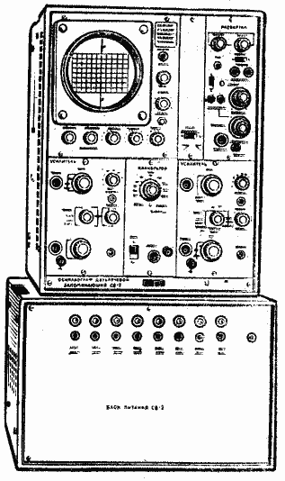

ОСЦИЛЛОГРАФ C8-2 (С1-41)
электрических сигналов в режиме запоминания и изучения синхронных периодических сигналов в режиме переменного послесвечения на экране ЭЛТ.Предназначен для одновременной регистрации двух однократных
