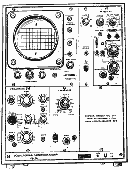

ОСЦИЛЛОГРАФ C8-7А (С1-47А)
Предназначен для запоминания и последующего визуального наблюдения формы
однократных и периодических электрических сигналов на экране ЭЛТ и фотографирования.
ОБЩИЕ ПАРАМЕТРЫ |
Количество лучей ЭЛТ |
Однолучевой |
Диапазон измеряемых напряжений |
100 мВ – 350 В |
Диапазон измеряемых интервалов времени |
0,2 мкс – 50 сек |
Полоса пропускания |
0 – 20 Мгц |
Время воспроизведения |
60 сек |
Скорость записи в режиме запоминания |
1000 км/сек |
Время нарастания ПХ |
18 нс |
Погрешность измерения амплитуды сигнала |
Не более 10 % |
Погрешность измерения интервалов времени |
Не более 10 % |
Выброс на ПХ |
Не более 5% |
Ширина линии луча при воспроизведении |
1 мм |
Рабочая площадь экрана по горизонтали |
80 мм |
Рабочая площадь экрана по вертикали |
40 мм |
Напряжение питающей сети |
220 В 50 Гц |
Потребляемая мощность |
750 ВА |
Диапазон рабочих температур |
+5 + 40 град С |
Габаритные размеры |
340 Х 451 Х 770мм |
Масса |
50 кг |
ПАРАМЕТРЫ КАНАЛА Y |
Чувствительность канала Y |
50 мВ/дел-20В/дел |
Входное сопротивление канала |
0.5 Мом |
Входная емкость канала |
50 пф |
ПАРАМЕТРЫ КАНАЛА X |
Длительность развертки минимальная |
0,05 мкс/дел |
Длительность развертки максимальная |
5 сек/дел |
Амплитуда сигналов внешней синхронизации |
1 – 25 В |
Диапазон частот внешней синхронизации |
0,1 гц – 5 Мгц |
Входное сопротивление внешней синхронизации |
300 Ком |
ПАРАМЕТРЫ КАНАЛА Z |
Диапазон частот канала |
Диапазон входных напряжений |
ПАРАМЕТРЫ КАНАЛА КАЛИБРОВКИ |
Частота сигнала калибровки |
Меандр 1 Кгц |
Напряжение сигнала калибровки |
50 мВ – 100 В |
