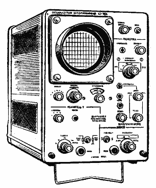

ОСЦИЛЛОГРАФ C8-9А (С1-29)
Предназначен для запоминания и последующего визуального наблюдения формы однократных и периодических электрических сигналов на экране ЭЛТ и фотографирования.
