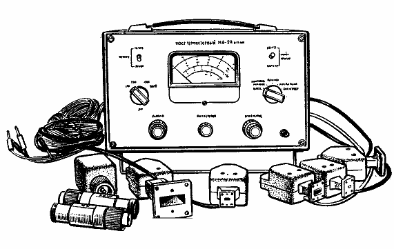

ИЗМЕРИТЕЛЬ НАПРЯЖЕННОСТИ ПОЛЯ П3-9Б
Предназначен для измерения плотности потока мощности непрерывных и импульсно-модулированных радиоизлучений в диапазоне СВЧ.
Диапазон частот |
5,6– 16,7 ГГц |
Нижний предел измерения потока мощности |
0,87 – 1,3 мкВт/см.кв. |
Верхний предел измерения потока мощности |
1,3 - 8,7 мВт/см.кв. |
Основная погрешность измерения потока мощности |
2 дБ |
Коэффициент стоячей волны коаксаальных аттенюаторов |
1,5 |
Коэффициент стоячей волны на входе коаксиального преобразователя |
1,5 |
Погрешность внутренней калибровки |
0,1 дБ |
Напряжение питания |
220 В 50 Гц |
Потребляемая мощность |
20 ВА |
Масса укладки |
52 кг |
Габаритные размеры элементов укладки |
Мост термисторный М4-2А |
547 х 343 х 253 мм |
Тренога, чехол |
180 х 1030 мм |
Блок питания аккумуляторный, зарядное устройство |
427 х 351 х 159 мм |
Отсчетно-поворотное устройство |
332 х 211 х 215 мм |
Антенны измерительные П6-16А, П6-17, головка М5-38. |
647 х 301 х 177 мм |
