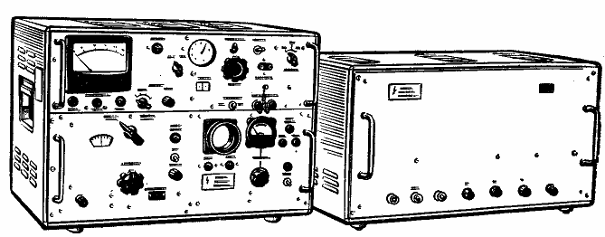

ПРИЕМНИК ИЗМЕРИТЕЛЬНЫЙ П5-13
Предназначен для измерения мощности слабых непрерывных радиосигналов и в комплекте с измерительными антеннами – напряженность электромагнитного поля.
Диапазон частот |
12 – 16,7 ГГц |
Минимальная измеряемая мощность |
3х10 ^-13 Вт |
Максимальная измеряемая мощность |
10^-6 Вт |
Основная погрешность измерения мощности |
2 дБ |
Коэффициент стоячей волны на входе |
1,5 |
Сечение волноводного входа |
17 х 8 мм |
Погрешность относительных измерений |
0,5 дБ |
Погрешность квадратичной шкалы |
0,5 дБ |
Полоса пропускания |
10 МГц |
Степень экранировки прибора |
30 дБ |
Напряжение питания |
220 В 50 Гц |
Потребляемая мощность |
700 ВА |
