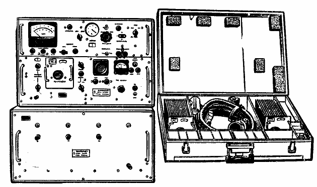

ПРИЕМНИК ИЗМЕРИТЕЛЬНЫЙ П5-15А
Предназначен для измерения мощности слабых непрерывных радиосигналов и в комплекте с измерительными антеннами – напряженность электромагнитного поля.
Диапазон частот |
25,8 – 37,5 ГГц |
Минимальная измеряемая мощность |
3х10 ^-12 Вт |
Максимальная измеряемая мощность |
10^-6 Вт |
Основная погрешность измерения мощности |
1,6 дБ |
Коэффициент стоячей волны на входе |
1,6 |
Сечение волноводного входа |
7,2 х 3,4 мм |
Погрешность относительных измерений |
0,5 дБ |
Погрешность квадратичной шкалы |
0,5 дБ |
Полоса пропускания |
10 МГц |
Степень экранировки прибора |
17 дБ |
Напряжение питания |
220 В 50 Гц |
Потребляемая мощность |
750 ВА |
