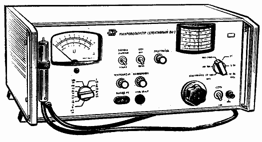

МИКРОВОЛЬТМЕТР СЕЛЕКТИВНЫЙ В6-7
формы, исследования спектра периодических сигналов, спектральной плотности шумовых сигналов, имеет встроенный узкополосный фильтр.Предназначен для измерения малых напряжений синусоидальной
