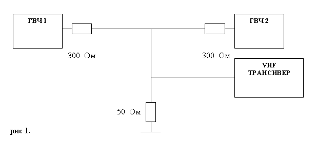

Автором были измерены интермодуляционные характеристики нескольких радиостанций разных производителей. Для этого была собрана схема из двух генераторов, изображенная на рис.1.
С генератора ГВЧ 1 подавался немодулированный сигнал с частотой 150,000 МГц и фиксированным уровнем 2500 мкв. Величина напряжения ГВЧ 1 является типичной для сигналов пейджерных передатчиков, имеющих мощность 0,2-1,5 кВт., которые взаимодействуя с сигналами служебных радиостанций образуют комбинационные помехи.
На генераторе ГВЧ 2 была установлена частота 155,000 МГц, а уровень сигнала регулировался таким образом, чтобы появился сигнал комбинационной помехи на частоте 145,000 МГц.
Результаты испытаний сведены в таблицу:

Для проверки предположения об избыточном усилении УВЧ, в радиостанции Alinko DR-130T был удален тразистор УВЧ Q1, а на его место поставлен конденсатор 10 пФ cоединивший вход и выход УВЧ. После подстройки контуров была измерена чувствительность, которая упала до 0,8-1,0 Мкв. Уровень сигнала вызывающий интермодуляционную помеху изменился с 316 мкВ до 10 мВ !!!
При работе радиостанции на коллиниарную антенну в центре Алматы полностью отсутствовали помехи от других радиостанций в течении недели.
Таким образом предположение об избыточном усилении в УВЧ полностью оправдалось.
