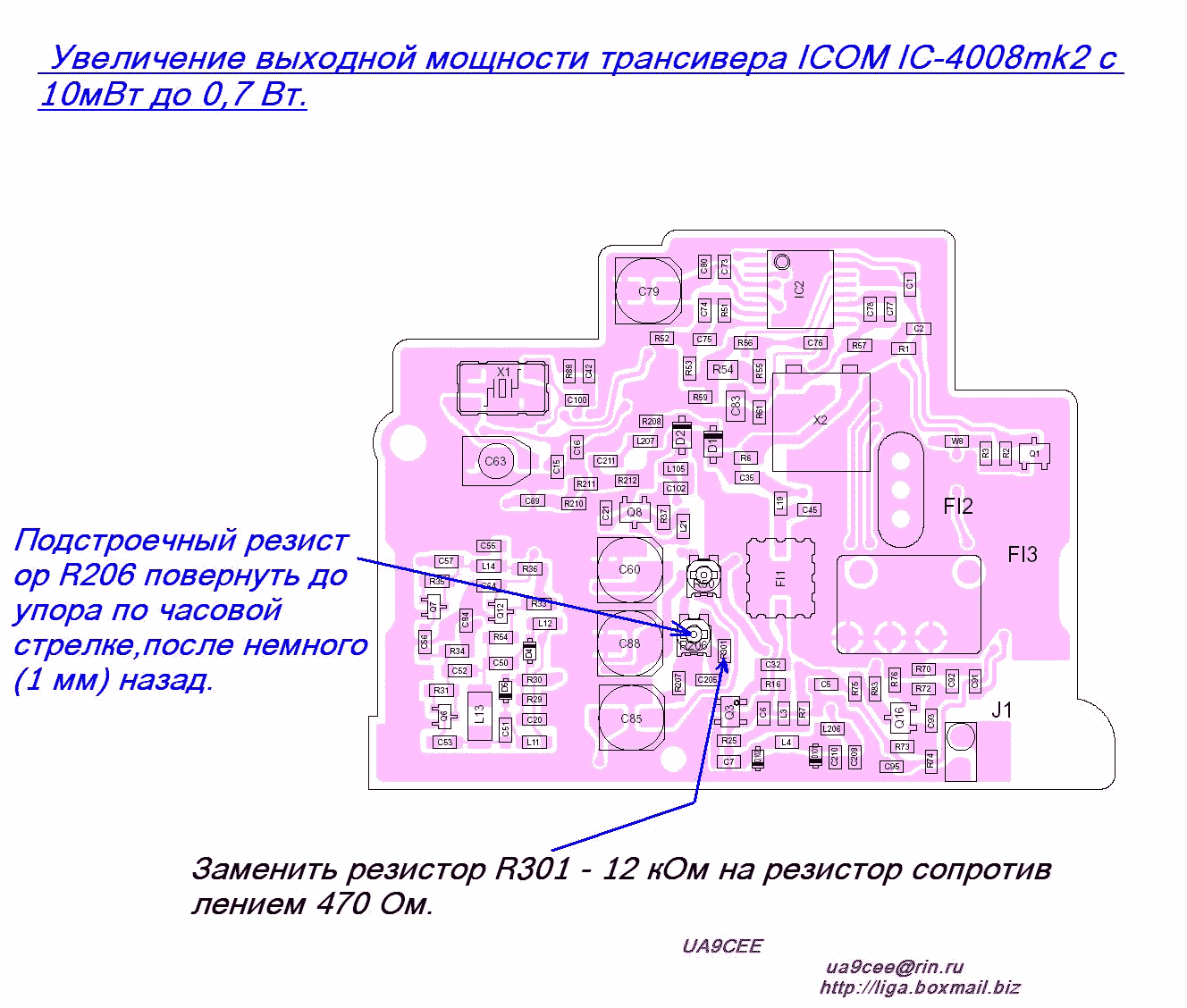

Радиостанция ICOM IC-4008 mk2 - в настоящее время является лучшей в своём классе малогабаритных 69 канальных радиостанций диапазона 433,075 - 434,775 мГц, Сертифицированных в России. Малые габариты, водозащищённость, соответствие жёстким стандартам MIL-810 сделали эту станцию привлекательной для радиолюбителей и профессионалов. Только вот мощность у модели мк2 снижена до 10 - 15 мВт. Сделано это специально, для соответствия трансивера классу маломощных LPD радиостанций. Данная модель выпускается фирмой ICOM под маркой ICOM IC-4008A с выходной мощностью 0,5 Вт - для ряда европейских стран и США. Различия состоят только в номиналах и присутствии (отсутствии) некоторых радиоэлементов. В обычной практике удаётся "раскрыть" радиостанцию ICOM IC-4008 mk2 до 0,5-0,7 Вт путём несложных манипуляций на плате ВЧ блока.
Для этого необходимо:
1.Аккуратно разобрать, согласно сервисной инструкции корпус радиостанции.
2.Согласно рисунку или принципиальной схемы, выпаять маломощным паяльником резистор R301.
3.Вместо него установить резистор сопротивлением 100-470 Ом. (В нескольких радиостанциях резистор был просто замкнут тоненькой каплей припоя - работает!).
4.Довернуть резистор R206 по часовой стрелке почти до упора. Совсем упирать резистор в крайнее правое положение не рекомендуется, так как у многих подстроечных резисторов часто бывает отсутствие хорошего контакта подковки с ползунком резистора на месте стыка с контактом вывода.
5.Проконтролировать ВЧ вольтметром на контактах J1 уровень выходной мощности.
При отсутствии ВЧ вольтметра или другого измерителя, Можно воспользоваться индикатором поля, заметив первоначальные показания(до доработки) и после.
6.Собрать радиостанцию согласно сервис-мануалу.
Подробнее
Следует заметить, что отличия модели ICOM IC-4008mk2 от ICOM IC-4008A содержаться и в других частях схемы. Данным способом были доработаны около 100 радиостанций, из которых на 4-х появился возбуд. Его удалось устранить только при уменьшении выходной мощности до 0,3-0,35 Вт путём регулировки резистора R206. В связи с этим, после первого включения на передачу после проведённой доработки, нужно аккуратно (желательно заземлившись или сняв с себя статику любым известным способом), потрогать плату напротив места установки выходного транзистора (он установлен с обратной стороны). Если он быстро нагревается, значит необходимо уменьшить выходную мощность до разумных пределов. Транзистор весьма не дёшев!
