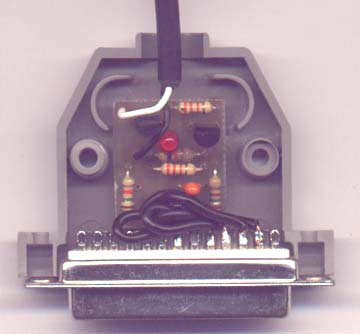

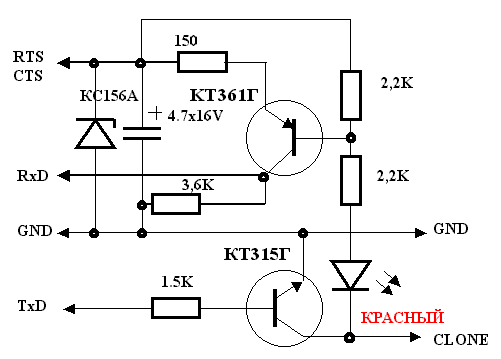

Работает с ICOM IC-Q7A, возможно с IC-R10, IC-R2, YAESU VX-1R и FT-50R и другими. Проверено только с ICQ7A.
