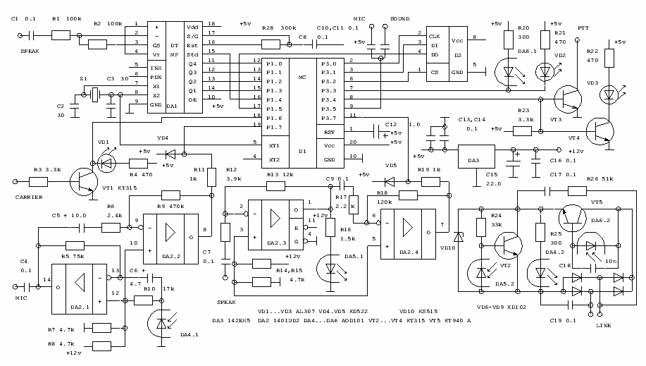

Особенностью данной схемы является полная оптронная развязка между телефонной линией и радиостанцией. В качестве управляющего контроллера применена м/с АТ89с2051. На ней реализована программная обработка сигналов телефонной линии. Входящий звонок, сигнал "занято", сигнал вызова, наличие речи телефонного абонента обрабатываются в реальном масштабе времени с высокой точностью. Следующая особенность - отсутствие реле для набора номера. В качестве него используется ключ на транзисторе VT5. Это существенно увеличивает надежность системы. Декодирование сигналов DTMF осуществляется на специализированной м/с 1008ВЖ18. Тактирование декодера и контроллера осуществляется от одного кварцевого резонатора 3.5795 Мгц. На м/с DA2.1 выполнен усилитель сигналов телефонной линии, на DA2.2 сигнал дополнительно усиливается и ограничивается до уровня TTL при помощи диода VD4. DA2.3 и DA2.4 усиливает и ограничивает сигнал с приемника базовой радиостанции. Нагрузкой DA2.3 является светодиод оптопары DA5.1. C DA2.4 подается ограниченный до уровня TTL сигнал в контроллер для определения сигнала субтона (CTSS), если установлен такой режим. На на элементах VD10, VT5, DA6, R27 выполнен иммитатор шлейфа телефонной линии. В запертом состоянии VT5 весь узел отключен от линии. Сигнал звонка подается через С17 и R26. НЧ сигнал подается в схему через R25 и DA4. Сигнал с приемника в линию подается через усилитель на DA5, R24 и VT2. На передней панели корпуса выводятся светодиодные индикаторы: VD2 - "USE" светится когда интерфейс занимает телефонную линию, VD3 - "ON AIR" светится когда включен передатчик базовой радиостанции, VD1 - "BUSY" cветится когда есть несущая или сигнал STSS ( радиоабонент находится в режиме передачи ). Выходной сигнал SOUND интерфейса используется для вызова базовой станции. Его нужно подать на УНЧ базовой радиостанции или на отдельный УНЧ. Интерфейс выполнен на односторонней печатной плате размерами 60х90 мм (Рис.4).

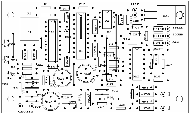

Настройка интерфейса заключается в подборке, при необходимости, номиналов R1 - надежное определение сигналов DTMF, R5 - громкость сигнала в носимой радиостанции, R9 - надежное определение сигнала "занято", R13 - громкость сигнала в телефонной трубке, R18 - надежность определения сигнала CTSS, R26 - надежность определения входящего звонка.

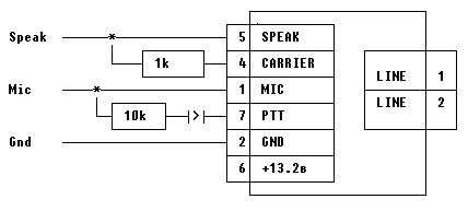

Интерфейс имеет два разъема, при помощи которых производится подключение к радиостанции и к телефонной линии. Питание осуществляется от радиостанции или от внешнего источника питания +12...15 в.Hазначение сигналов разъемов следующее:
SPEAK - выходной сигнал HЧ с динамика или с линейного выхода радиостанции максимум 3в амплитуда;
CARRIER - выходной сигнал радиостанции +3...+12в при наличии несущей в канале, при отсутствии - 0;
PTT - выходной сигнал интерфейса - включение радиостанции на передачу, низкий активный уровень;
MIC - выходной сигнал интерфейса - нч сигнал на микрофон радиостанции;
GND - общий провод (корпус);
+13.2в - питание интерфейса,потребление около 20 ма.
LINE - телефонная линия.
Для работы в дуплексном режиме сигналы SPEAK и CARRIER берутся с приемника дуплексной радиостанции или отдельного приемника, сигналы MIC и PTT подаются соответственно на передатчик дуплексной радиостанции или тдельный передатчик. В некоторых импортных радиостанциях предусмотрен специальный разъем для подключения внешней гарнитуры. При использовании такой станции схема несколько изменится. Это связано с тем, что в таких станциях объединены сигнальные и управляющие цепи.

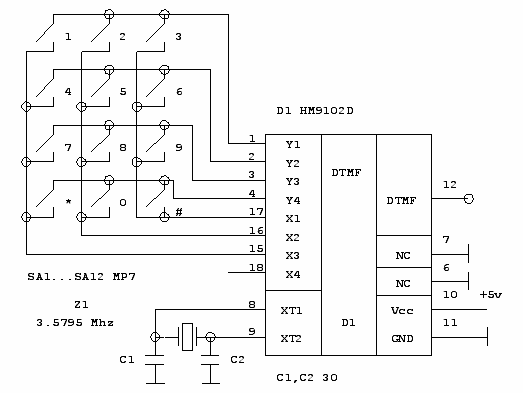

На Рис.5 приведен пример схемы с использованием DTMF кодера HM9102D. Схема сохраняет работоспособность при питании от 2.5 до 9 вольт.

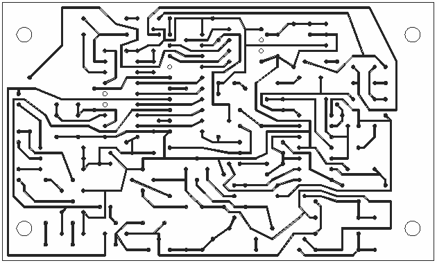

interf.zip  26kb, содержит описание, чертежи, схемы в формате .PLT из PCAD4.5 .
Просмотреть можно программой PLTVIEW.EXE, распечатать программой PCPRINT.EXE из PCAD4.5
