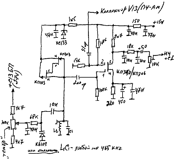

3. SSB детектор вводится по схеме, приведенной ниже. Схемой поделился Николай Заглядин, за что ему безусловное спасибо. К сожалению, адрес его у меня не сохранился.
