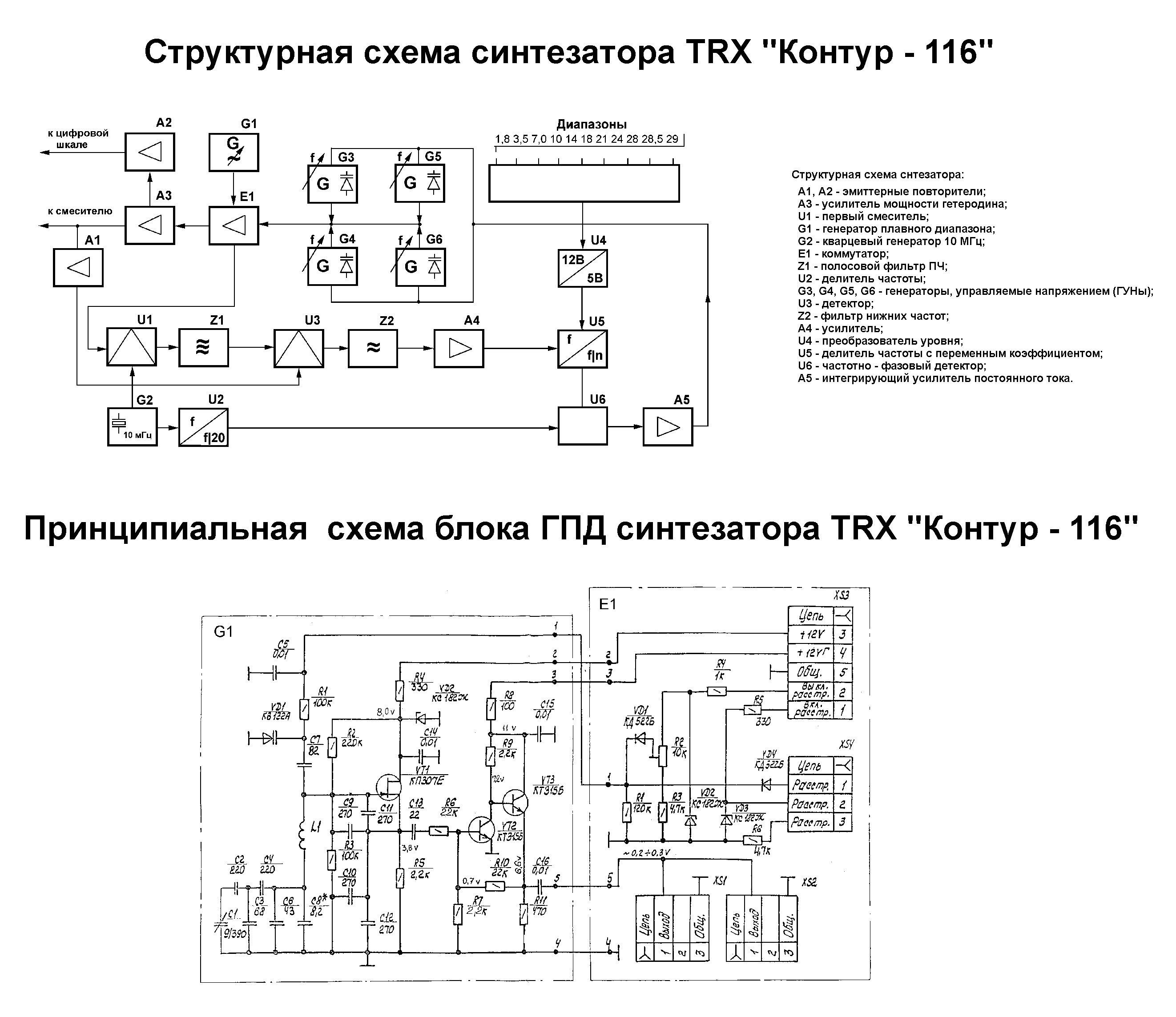

Синтезатор частоты TRX «Контур - 116».
- A1, A2 – Эмиттерные повторители;
- A3 – Усилитель мощности гетеродина;
- U1 – Первый смеситель;
- G1 – Генератор плавного диапазона - блок управления синтезатором (БУС);
- G2 – Кварцевый генератор 10 МГц;
- E1 – Коммутатор;
- Z1 – Полосовой фильтр ПЧ;
- U2 – Делитель частоты;
- G3, G4, G5, G6 – Генераторы, управляемые напряжением на варикапах (ГУНы);
- U3 – Детектор;
- Z2 – Фильтр нижних частот (ФНЧ);
- A4 – Усилитель - ограничитель;
- U4 – Преобразователь уровня (ПУ);
- U5 – Делитель частоты с переменным коэффициентом (ДПКД);
- U6 – Частотно-фазовый детектор (ЧФД);
- A5 – Интегрирующий усилитель постоянного тока (УПТ).
Рассмотрим работу схемы синтезатора. Пусть промежуточная частота равна 8,865 МГц. Генератор плавного диапазона G1 вырабатывает напряжение с частотой 5,135 - 5,865 МГц, которое через коммутатор E1 поступает на смеситель U1. На этот же смеситель подается напряжение частотой 10 МГц от кварцевого генератора G2. Полосовой фильтр Z1, установленный на выходе смесителя U1, выделяет полосу частот 15,135 - 15,865 МГц. Выделенная частота подается на смеситель U3, где смешивается с сигналом, поступающим с ГУН соответствующего диапазона. Напряжение разностной частоты 0,5 – 6 МГц проходит через фильтр нижних частот Z2, усилитель A4 и подается на делитель частоты U5 с переменным коэффициентом деления (ДПКД). Коэффициент деления ДПКД зависит от диапазона и определяется шифратором E2, на который поступает напряжение +12 В от переключателя диапазонов. После делителя частоты U5 напряжение с частотой около 500 кГц подается на вход частотно-фазового детектора U6. Одновременно на другой вход ЧФД подается напряжение опорной частоты 500 кГц, полученное от деления на 20 делителем частоты U2 напряжения частотой 10 МГц, поступающего с кварцевого генератора G1. В результате взаимодействия этих частот в частотно-фазовом детекторе U6 выделяется импульсный сигнал рассогласования, который интегрируется и усиливается усилителем постоянного тока А5, а затем подается как управляющее напряжение на варикап соответствующего ГУНа.
На диапазоне 14 МГц напряжение частотой 5,135 - 5,865 МГц с генератора плавного диапазона G1 в схему синтезатора не поступает, а через коммутатор E1 и усилитель мощности гетеродина A3 подается непосредственно на выход синтезатора.
Распределение частот f1, f2, f3, f4, а также коэффициенты деления «n» ДПКД для fпч = 8,865 МГц приведены в таблице 1.

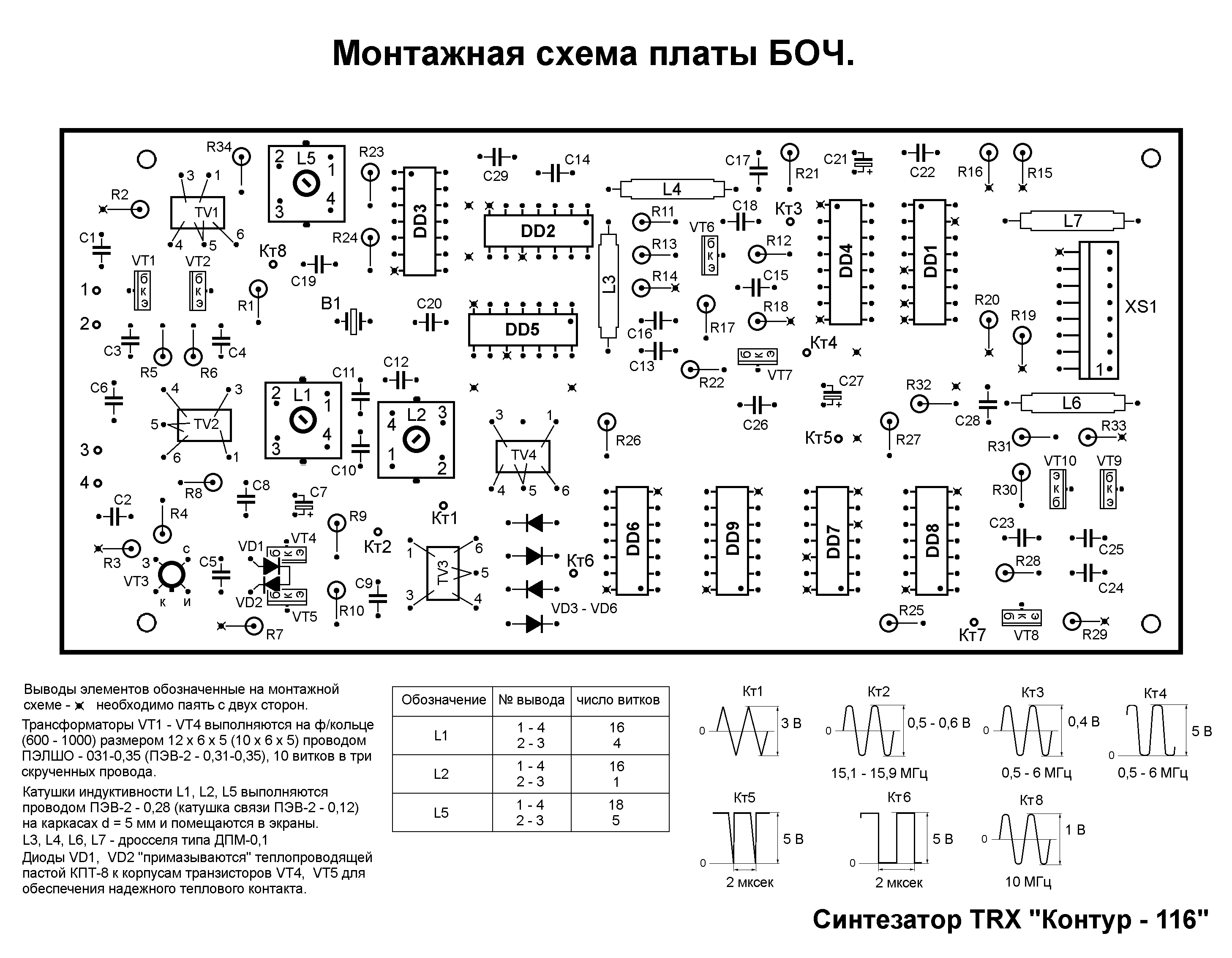

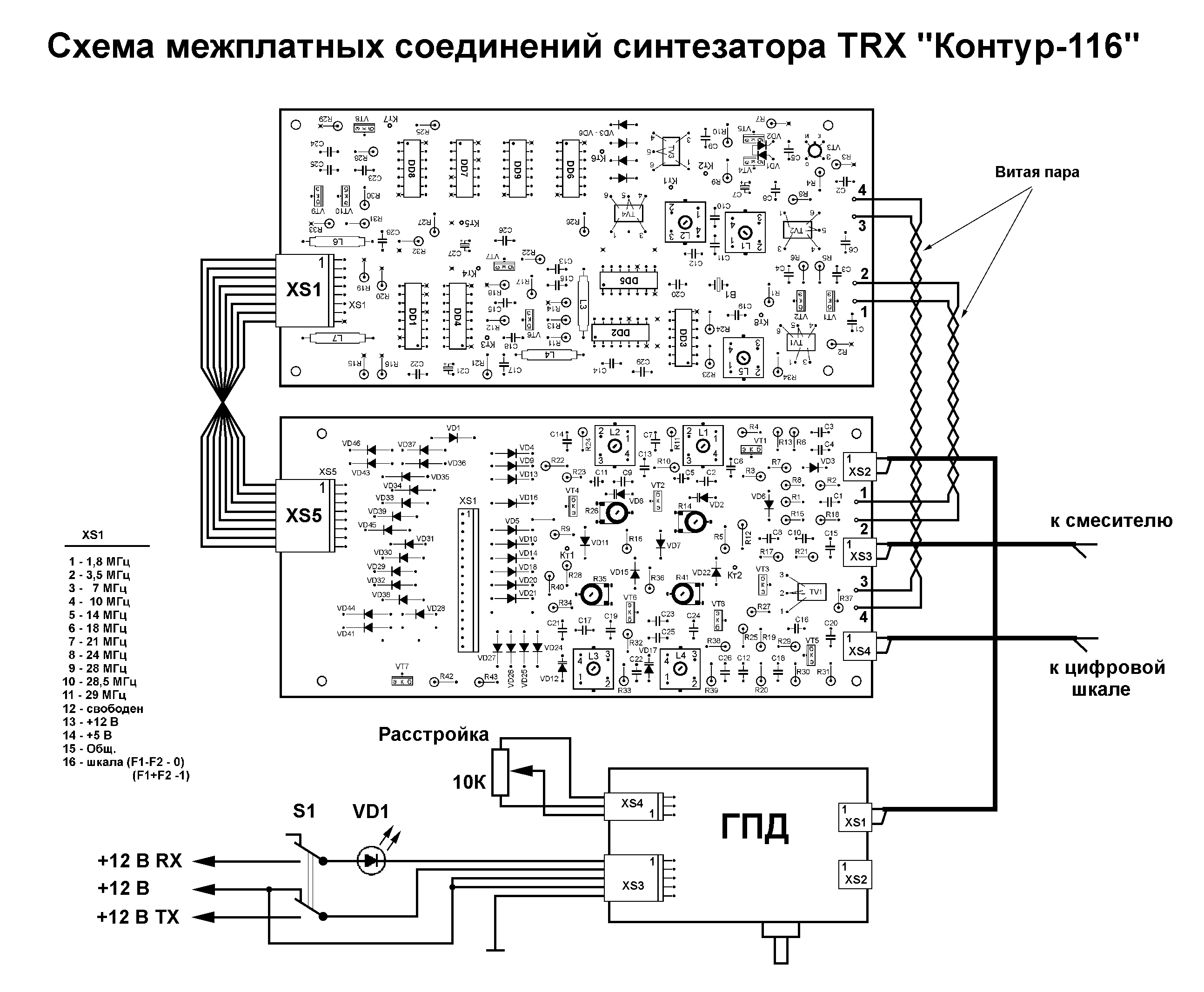

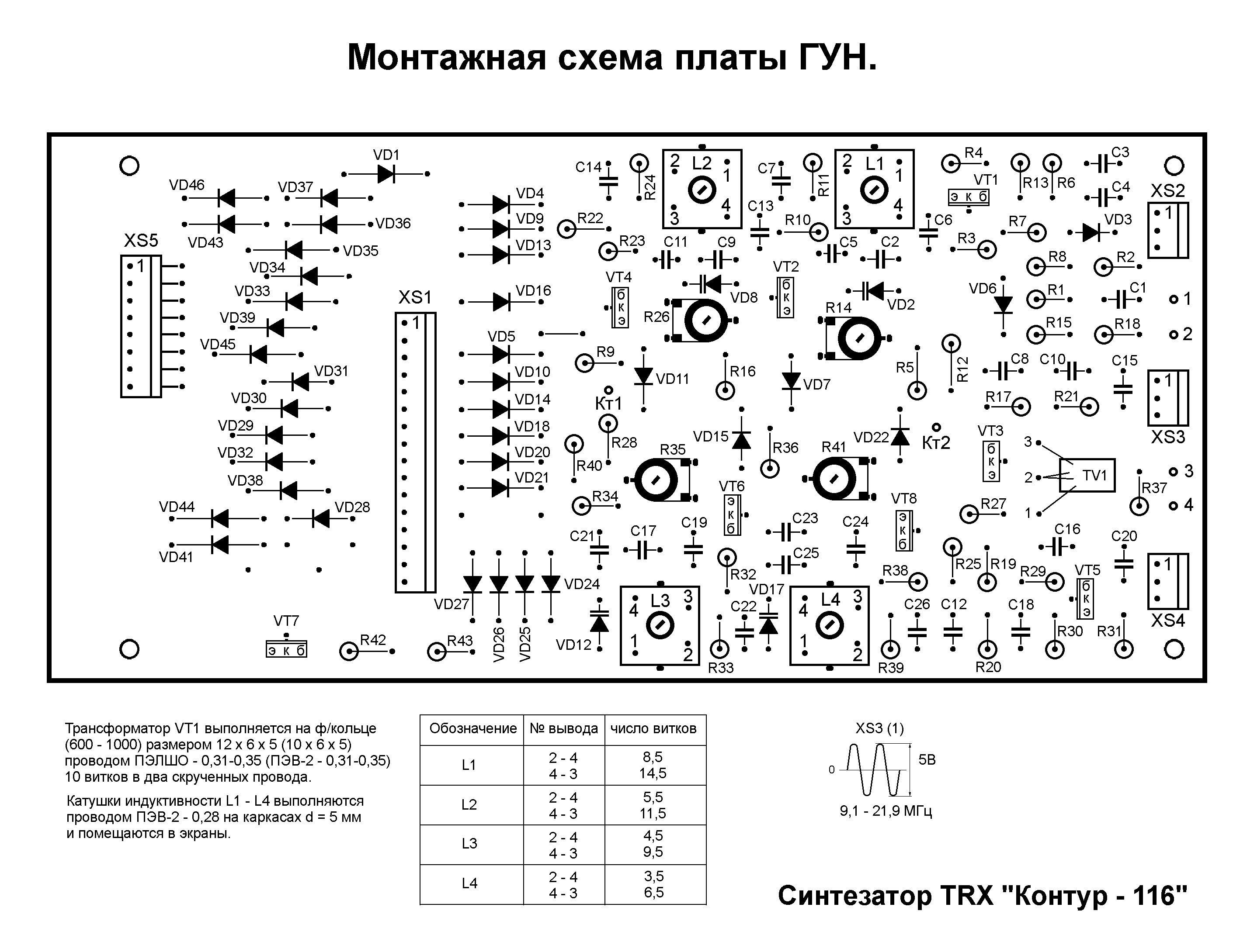

Все элементы синтезатора расположены на двух печатных платах размером 170х78 мм.
- Плата генераторов управляемых напряжением (ГУН);
- Плата блока обработки частот (БОЧ).
Синтезатор собирается на П-образном шасси размером 180х85х30 мм, причем плата ГУН располагается над шасси, а плата БОЧ – под шасси элементами вниз. Платы соединяются между собой двумя витыми парами проводов и восьми жильным кабелем согласно схемы монтажных соединений.
Блок генератора плавного диапазона в трансивере «Контур – 116» выполняется в коробке из д/алюминия размерами 100х50х45 мм. Принципиальная схема приведена в альбоме, в качестве элемента управления применяется малогабаритный 2-х секционный конденсатор переменой емкости от радиоприемника «ВЭФ-Сигма». Обращаем внимание радиолюбителей, пожелавших собрать синтезатор, что конструкция и схемное решение блока ГПД может быть любым. В радиолюбительской литературе публиковалось множество, простых и сложных схем генераторов. При выборе схемы необходимо обратить внимание на следующие требования:
- Высокая стабильность;
- Диапазон частот - 5,130 – 5,870 МГц;
- Выходное напряжение - 0,25 – 0,3 В, с возможностью регулировки;
- Наличие буферного каскада, обеспечивающего хорошую развязку между генератором и нагрузкой;
- Наличие расстройки и, по желанию, ЦАПЧ.

Перед установкой радиоэлементов на платы необходимо их проверить на исправность и соответствие номиналов - это залог того, что схема заработает и потребуется только настройка. Обратите внимание на правильное и качественное изготовление широкополосных трансформаторов (особенно соблюдение фазировки при соединении обмоток) и контуров.
Сначала каждая плата настраивается отдельно. Для этого используются отдельный источник питания на 12 и 5 Вольт, регулируемый источник напряжения 0-12 вольт и измерительные приборы: ВЧ генератор (ГСС), частотомер, осциллограф, вольтметр. Перед включением плат тщательно проверяют правильность монтажа.

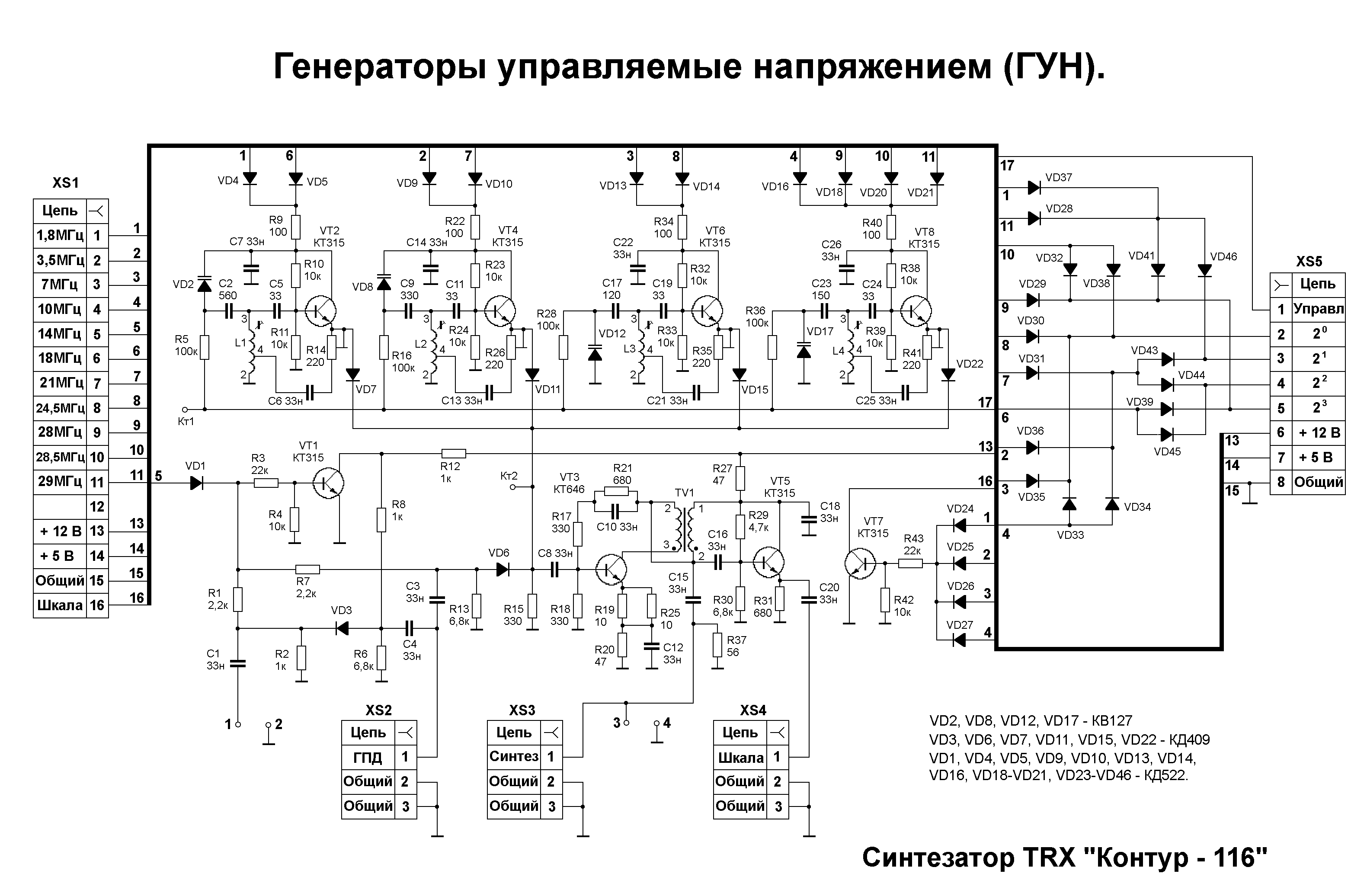

Настройка платы ГУНов.
На плату подают питание +12 Вольт (контакт 13 разъема XS1) и поочередно включая диапазоны (подавая +12 Вольт на контакты 1-11 разъема XS1) проверяют работу диодного шифратора. Число в двоичном коде на контактах 2, 3, 4, 5 разъема XS5 должно соответствовать коэффициенту деления «n» ДПКД (см. таблицу 1). При включении диапазонов 1,8, 3,5, 7, 10 МГц на базе транзистора VT7 должно появляться напряжение 0,7 вольта. Далее последовательно проверяют работу ГУНов. На контакт 1 «управление» разъема XS5 подают напряжение 0-12 Вольт от внешнего регулируемого источника напряжения. Вращая сердечники катушек L1-L4, добиваются, чтобы при изменении управляющего напряжения на варикапах частота на выходе ГУНов менялась в пределах указанных в таблице 1. Подстроечными резисторами R11, R26, R35, R41 добиваются одинакового напряжения на выходе ГУНов (около 1,7-2 В). Затем проверяют работу электронного коммутатора. На контакт 1 «ГПД» разъема XS2 от ГПД или ГСС подают сигнал частотой 5,1-5,9 МГц уровнем 0,25-0,3 В, переключая диапазоны, убеждаются, что на диапазоне 14 МГц этот сигнал подается на базу VT3, а на других диапазонах поступает на плату блока обработки частот (БОЧ).

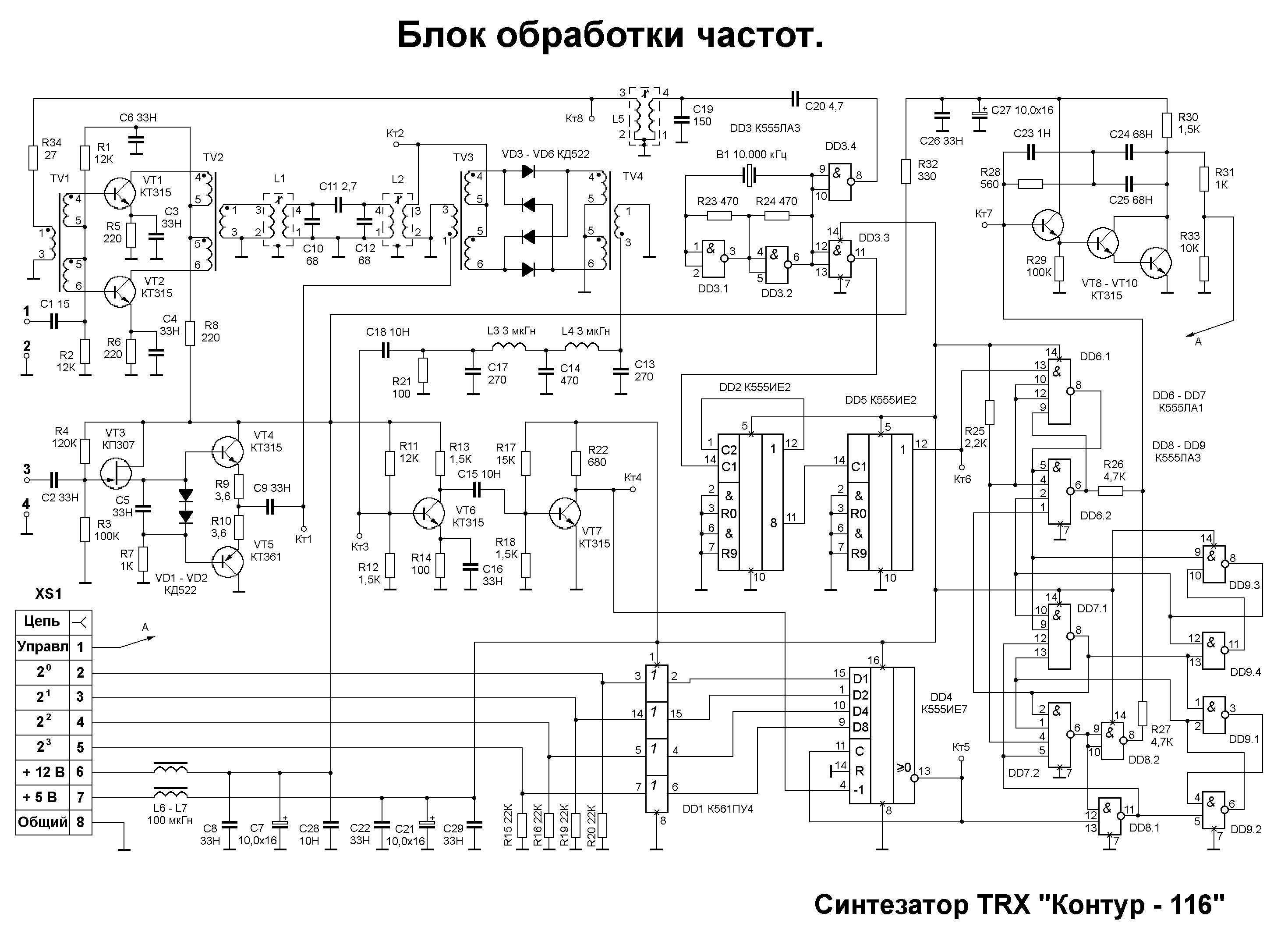

Настройку платы БОЧ удобно проводить совместно с уже настроенной платой ГУНов. Платы соединяют разъемами XS1 (БОЧ) с XS5 (ГУН) согласно схемы монтажных соединений (см. альбом). Подают питание +12 В (контакт 13 разъема XS1) и +5 В (контакт 14 разъема XS1).
Сначала проверяют работу кварцевого генератора и настраивают контур L5 в резонанс, добиваясь максимума напряжения (около 0,35 В) частотой 10 МГц в контрольной точке Кт8.
Далее проверяют работу делителя на микросхемах DD2 и DD5 с фиксированным коэффициентом деления на 20. В контрольной точке Кт6 должен быть меандр со скважностью равной 1, частотой 500 кГц и напряжением 5 В. Затем на вход смесителя (контакт 1) на транзисторах VT1 и VT2 от ГПД или ГСС подают сигнал частотой 5,1-5,9 МГц уровнем 0,25-0,3 В и настраивают полосовой фильтр L1, С10, С11, L2, С12 на полосу частот 15,1-15,9 МГц. Если смотреть АЧХ, то должны быть четко видны два «горба» с провалом 10-20 % в районе частоты 15,5 МГц. Напряжение в контрольной точке Кт2 должно быть 0,18-0,22 В.
Проверяем работу эмиттерно-истокового повторителя. Для этого в платах ГУНов и БОЧ соединют «витой парой» контакты 3-4. На затвор VT3 подают сигнал от любого ГУНа. Напряжение в контрольной точке Кт1 должно быть около 1 В.
Далее проверяют работу диодного смесителя VD3-VD6 и ФНЧ на элементах C13, L3, C14, L4, C17. На выходе ФНЧ (контрольная точка Кт3) должно быть напряжение разностной частоты 0,5-6 МГц с действующим значением 0,1-0,15 В.
Следующим этапом проверяют усилитель-ограничитель на транзисторах VT6 и VT7 и делитель частоты с переменным коэффициентом деления (ДПКД) на микросхеме DD4. В контрольной точке Кт4 должно быть напряжение разностной частоты 0,5-6 МГц с амплитудой 5 В, а в контрольной точке Кт5 наблюдаются «иглы» обратной полярности с периодом 2 мксек, частотой равной 500 кГц и амплитудой 5 В.
В завершение проверяют работу частотно-фазового детектора, выполненного на микросхемах DD6, DD7, DD8, DD9, и интегрирующего усилителя на транзисторах VT8-VT9. Для этого размыкают цепь «управление», включают диапазон 7 МГц, и, изменяя частоту ГПД (ГСС), наблюдают за сигналом в контрольной точке Кт5, одновременно фиксируя напряжение на коллекторе транзистора VT10. Как только период следования «игл» в контрольной точке Кт5 составит 2 мксек, произойдет изменение напряжения на коллекторе транзистора VT10 из состояния логического «0» (около 0,3 В) в состояние логической «1» (около 8 В) и на оборот. Восстанавливают цепь «управление» и подстраивают контура L1-L4 ГУНов на изменение частоты в соответствии с таблицей 1, но уже с реальным управляющим напряжением, поступающее с платы БОЧ. Следует отметить, что при подключении выхода синтезатора к конкретному смесителю напряжение управления ГУНов может измениться. Поэтому операцию по подстройке контуров L1-L4 ГУНов надо провести еще раз при подключенном смесителе.
