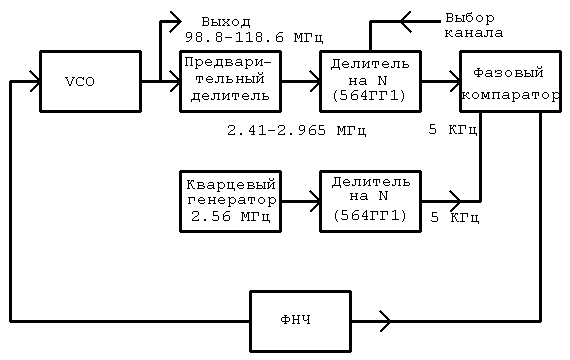

Пример цифровой ФАПЧ
для синтезатора ЧМ диапазона
