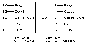

ГГ1 = (124) - 2 генератора управляемых напряжением
Rng- вход диапазона регулирования
Cext- подключение внешней емкости
FC- вход управления частотой
-En- разрешение выходного каскада
Out- выход
Gnd- общий вывод
AnGnd- общий вывод высокочастотной части
E+ питание
E+Analog- питание высокочастотной части
Схема содержит 2 независимых генератора, управляемых напряжением (ГУНа) на кристалле. Выходная частота каждого ГУНа устанавливается единственным внешним компонентом, кварцем или емкостью, в сочетании с двумя входами, чувствительными к напряжению: "управление частотой" (Frequency control) и "диапазон регулирования" (Range). Эти входы могут быть использованы для изменения частоты. При V(Rng) = V(Freq) = 2 В:
    F=0.0001/Cext для 555ГГ1 [F] - герц.
    F=0.0005/Cext для 531ГГ1 [C] - фарада.
Вход "Enable" разрешает или запрещает выходные импульсы при низком или высоком потенциале на нем, соответственно. Внутренний генератор 555ГГ1 продолжает работать даже если выход запрещен, в то время как внутренний генератор 531ГГ1 стартуется и останавливается входом "Enable". Внутренняя схема синхронизации делает так, чтобы первый же выходной импульс не укорачивался и не удлинялся. Скважность выходных импульсов =2.
