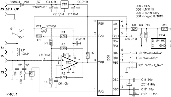

Принципиальная схема устройства (рис. 1)
Схема LC измерителя приведена на рис. 1. Желающие могут ознакомиться, также, с работами [1], [2], [3] . Кратко изложу принцип работы. В состав LC метра входят измерительный LC-генератор, выполненный на компараторе DD2 LM311N, и узел на контроллере DD3 PIC16А84(А), который измеряет частоту на входе TMR и вычисляет значение измеряемой величины. В связи с его популярностью, подробно описывать данный контроллер не имеет смысла (подробную информацию по нему вы можете найти здесь). Схема практически целиком позаимствована из интернета. Принцип основан на измерении частоты LC генератора и ее изменения при подключении к контуру генератора с помощью реле К1 образцовой емкости С2. Зная величину этой емкости, нетрудно вычислить параметры LC контура генератора [2]. При этом емкость контура складывается из емкости собственно конденсатора, паразитной емкости катушки индуктивности и емкости монтажа. Аналогично с индуктивностью – учитываются индуктивность монтажа и паразитная индуктивность конденсатора.
Так как принцип измерения L и С одинаков, рассмотрим процесс измерения емкости.
Перед измерением нажимаем клавишу калибровки S3, контроллер вычисляет значение L1 и C1 контура генератора и заносит их в память. Затем подключаем параллельно контуру генератора измеряемый конденсатор и включаем режим измерения (клавиша S4). Контроллер вычисляет новые значения параметров контура и выводит на индикатор величину емкости измеряемого конденсатора. При этом и процесс измерения, и процесс калибровки происходят аналогично, с использованием калибровочного конденсатора С2. Это позволило исключить влияние паразитной индуктивности измеряемого конденсатора на точность измерения.
Так как калибровочный конденсатор тоже не является идеальным, в приборе предусмотрена возможность скорректировать его емкость программным способом. Практически это можно сделать так: запастись горстью точно измеренных на промышленном LC-метре конденсаторов и катушек разных номиналов. Затем подбирая значение константы для режима измерения "Сх", добиться соответствия емкости измеряемого конденсатора показаниям индикатора. Убедиться, что прибор не "врет" во всем диапазоне измерения. Затем перейти в режим измерения "Lx" и аналогично подобрать константу для измерения катушек индуктивности. На практике с калибровочным конденсатором КСО 1500 пФ константа для режима "Cx" - 1550, для режима "Lx"- 1360. К подбору констант нужно отнестись очень серьезно, так как от этого зависит точность прибора. Константы достаточно подобрать один раз, они автоматически заносятся во FLASH память контроллера.
На начальной стадии разработки предполагалось, что прибор будет питаться от собственной 9ти вольтовой батареи. Для этого в нем реализована функция сохранения энергии: после 4,5 минут простоя процессор при помощи транзистора VT1 отключает питание генератора DD2, а сам входит в режим SLEEP. Те, кто захочет собрать устройство с внутренней батареей, оценят данную функцию. Потребляемый ток в этом режиме около 300мкА + Iпот. DD1.
Настройка устройства
При наладке устройства емкость конденсатора C1 и индуктивность дросселя L1 большого значения не имеют. Необходимо лишь придерживаться двум правилам: 1) емкость C1 в пФ должна быть примерно в 6-15 раз больше, чем индуктивность L1 в мкГн; 2) Частота контура L1C1 должна лежать в пределах 550...750 кГц. По возможности, лучше придерживаться тех значений, которые указаны на схеме. Желательно использовать конденсатор С1 с малым значением ТКЕ (температурный коэффициент емкости), так как этот параметр напрямую зависит от того, как часто придется делать калибровку. Дроссель L1 должен также иметь хорошую температурную стабильность и малую собственную емкость. Конденсатор C2 считается эталонным и при вычислении принимается за константу, поэтому он также должен иметь очень малое значение ТКЕ. Для таких целей отлично подойдет конденсатор типа КСО (именно под габариты такого конденсатора и отведено место на плате), который отличается предельно малым значением ТКЕ. Емкость эталонного конденсатора может быть любой (желательно, она должна быть больше емкости С1), т.к. пользователь должен ввести ее во FLASH память процессора сам, предварительно измерив ее точным измерителем емкости. Для этого реализован соответствующий режим. Активизируется он следующим образом: при включении питания (включатель "S2") нужно удерживать клавишу "Calibration" до тех пор, пока на индикаторе не отобразится: "XXXX PF", где ХХХХ - емкость эталонного конденсатора C2 в пФ. Причем, если при входе в этот режим, переключателем S1 был установлен режим измерения "Cx", то введенная константа будет использоваться только при калибровке для режима "Cx", а если был установлен режим измерения "Lx", то она будет использоваться только при калибровки для режима измерения "Lx". Далее, в режиме записи константы переключатель используется для изменения шага перестройки значения константы: режим "Cx" будет соответствовать шагу '1', а режим "Lx" шагу '10'. Для изменения значения на один шаг вверх или вниз используются соответственно клавиши S3 ("Calibration") и S4 ("Measure"). При удержании клавиши значение константы будет изменяться со скоростью пять шагов в секунду. Для записи константы в память - не нажимать ни какие клавиши в течении пяти секунд, после чего произойдет повторная калибровка, и прибор начнет нормальную работу (режим ожидания измерения). Следует также не забыть подстроить кварцевый генератор процессора, при помощи подстроечного конденсатора С13. Для удобства настройки реализован специальный режим отображения, при активизации которого происходит обход всех вычислений, и на индикатор выводится реальная измеренная частота на входе TMR (вывод 3 DD3). Формат отображение частоты: "XXX, XX" кГц. Активизируется она установкой перемычки XS1. Для этого процесса потребуется частотомер, подключенный к выводу TMR DD3. Подстройкой конденсатора С13 следует добиться того, чтобы частота на индикаторе соответствовала частоте частотомера с точностью не менее 0,05 процента. На этом процесс настройки LC-метра завершен. Если пользователю необходимо посмотреть истинные вычисленные значения емкости и индуктивности колебательного контура, то это можно сделать следующим образом: при включении питания удерживать клавишу "Measure". В этом режиме будет циклически происходить калибровка с последующим выводом на индикатор вычисленных значений до тех пор, пока клавиша не будет отпущена. Вычисленные значения емкости и индуктивности будут отображаться в формате изображенном соответственно на рисунках 2 и 3. После отжатии клавиши произойдет повторная калибровка, и прибор начнет нормальную работу.

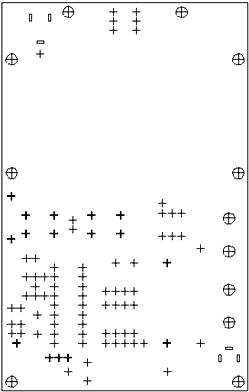

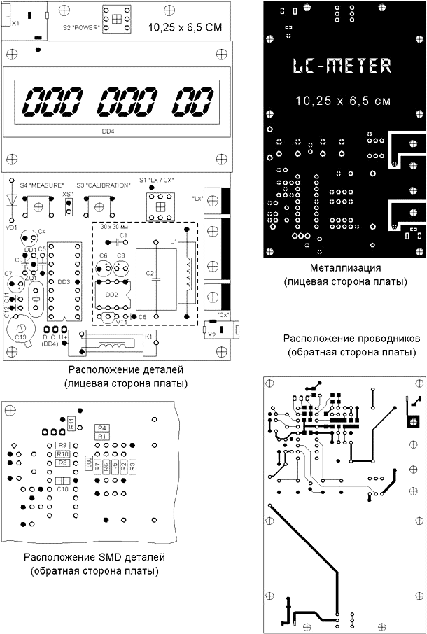

Детали и конструкция платы
Устройство выполнено на двухсторонней плате размером 10,25 x 6,5 мм. Слой платы со стороны монтажа деталей используется в качестве общего провода.
В устройстве применены следующие детали в корпусе SMD, которые запаиваются на плату со стороны проводников: все резисторы, конденсатор С10, а также перемычка между эмиттером VT1 и шиной питания +5 В (на чертеже платы обозначена как резистор со значением "000"). Электролитические конденсаторы малогабаритные от импортной аппаратуры. Микросхема DD2 - LM311N в корпусе DIP8. Авторы [1] рекомендуют использовать отечественный аналог К554СА3. Это дает возможность повысить верхний предел измерения. Под микроконтроллер DD3 в корпусе DIP18 устанавливается соответствующая панелька. Стабилизатор DD1 - любой малогабаритный с напряжением стабилизации +5 В. Если устройство будет питаться от собственной батареи, то желательно использовать стабилизаторы с малым собственным потребляемым током, типа LM2936-25 (Iпот. <1 мА) или КР1170ЕН5 (Iпот. ~1 мА). Транзистор VT1 любой 'pnp' структуры с большим коэффициентом усиления. Если прибор будет питаться от внешнего блока питания, то транзистор можно не устанавливать, а вместо него запаять перемычку: между эмиттером и коллектором. Реле К1 - герконовое от импортного телефона или любое другое малогабаритное с напряжением срабатывания не более 5 В. Защитный диод VD1 любой с Iпр. макс. не менее 100 мА (1N4001, 1N4004). Модуль DD4 - десятиразрядный индикатор с последовательным вводом и контроллером управления - типа НТ1613 или НТ1611. Индикатор крепится непосредственно к плате на стойках, как показано на чертеже платы. На элементы генератора устанавливается экран размером 3 x 3 x 0,8 см (ДxШxВ), изготовленный из жести (на чертеже обозначен штриховой линией). Готовая плата устройства помещается в корпус с внутренними размерами 10,3 х 6,7 х 1,2 см (ДхШхВ).
