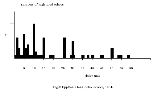

Впервые это явление было описано в [1] норвежским радиоинженером Jorgen Hals, наблюдавшим в конце лета 1927 году LDE от коротковолновой радиовещательной радиостанции PCJJ находящейся около города Eindhoven, Дания (Dutch ). Эта радиостанция работала на волне длиной 31 метр. Jorgen Halls принял эхо-сигналы от этой радиостанции с задержкой до 10 секунд. Его приемная станция находилась в Bygolo, около Oslo.
Если принять во внимание, что кругосветное эхо приходит всего лишь с задержкой около 1/8 сек, то легко было понять изумление Jorgen Hals, когда он принял столь задержанные во времени радиосигналы. Причем принятые сигналы LDE были довольно значительными по силе. Неудивительно, что почти год он хранил молчание об этом явлении. И только неоднократно приняв LDE, и убедившись в существовании этого явления, Jorgen Hals решился на публикацию материалов о своих наблюдениях. Сам он написал в своем сообщении об этом явлении: “Я не могу объяснить это явление, я могу только подтвердить, что наблюдал его…”. К счастью, тогда наука радиотехника только развивалась, и это сообщение никого не удивило. Наоборот, начали проводить исследования этого загадочного явления.
К удивлению многих ученых, эксперименты, проведенные ими, подтверждали существование феномена LDE! Радиофизик Van der Pol, ( Известен на Западе многими своими работами в области распространения радиоволн. Например в мире до сих пор используют его формулу для расчета напряженности электромагнитного поля. В советской радио- литературе эту формулу нызывают формулой Шулейкина ван- дер –Поля [2]) который исследовал распространение радиоволн, сообщил что им тоже были неоднократно приняты эхо сигнала с большой временной задержкой. Позже, в 1934 году Van der Pol принял LDE от той же радиостанции PCJJ [3], что было документально зафиксировано его помощниками. На рисунке 1 показан график временных задержек LDE, которое наблюдалось в 1934 году. Рисунок взят из [4].
Рисунок 1. График задержек приема LDE от радиостанции PCJJ

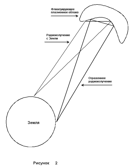

И все же официальная наука выдвинула свою версию о причинах существования LDE. Известно, что явление LDE наблюдалось на радиоволнах с длинами находящимися в пределах 30- 13 метров. Во всяком случае, я не встречал сообщений о LDE, которое наблюдалось ниже и выше этих частот. То есть, явление LDE наблюдалось на частотах, способных выйти за пределы ионосферы Земли.
Было предположено, что в космосе возможно существование некоторого плазменного флюктуирующего облака, способного отражать радиоволны почти со 100% эффективностью. Один из вариантов этой версии, в частности приведен в источнике [7]. При флюктуациях этого облака, оно может принимать формы, которые будут концентрировать и направлять радиосигналы в сторону Земли, причем даже в определенные районы Земли, как показано на Рисунке 2. Этим можно объяснить, что сигналы LDE приходят на землю с небольшим ослаблением.
Рисунок 2 Флюктуирующее плазменное облако
К сожалению, эта официальная версия не объясняет многих фактически описанных и не подлежащих сомнению случаев LDE. При приеме LDE с отражением от плазменного флюктуирующего облака должны наблюдаться сильные искажения радиосигналов. В частности, было бы невозможно принимать разборчиво LDE от речевых сигналов, совершенно неразборчивым было бы LDE от цифровых видов связи. Однако, прием сигналов LDE речи и от цифровых видов связи абсолютно разборчивы… По сообщениям наблюдавших LDE от этих видов связи, LDE по чистоте приема напоминает как будто бы ретранслируемый сигнал. Нет характерных искажений радиосигнала, обусловленных отражением от флюктуирующих структур.
