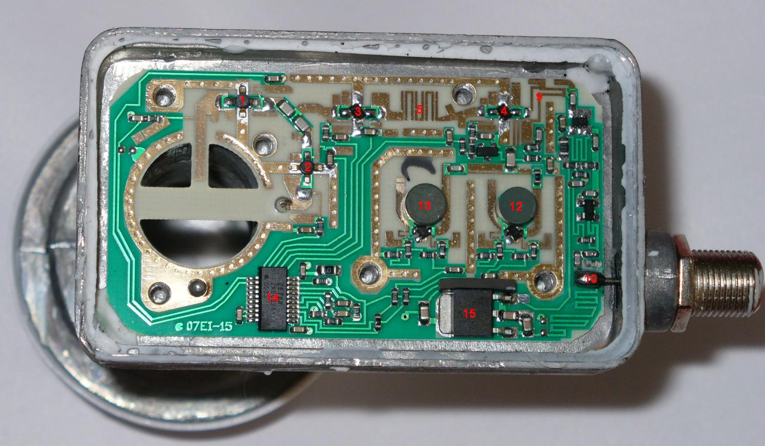

Автором использовался конвертор SKYFLEX KU-1030. Глубоко не вдаваясь в принцип работы конвертора (LNB = Low Noise Block), опишу, что я увидел, добравшись до его печатной платы. (Желающие могут найти в интернете все, что касается LNB.)
(нажмите, чтобы увеличить рисунок)
Полевые транзисторы (1) и (2) усиливают сигнал с антенн (для горизонтальной и вертикальной поляризации). Транзистор (3) обеспечивает дополнительное усиление, также компенсируя потери в полосовом фильтре (5). На смеситель (4), кроме входного сигнала, подается сигнал гетеродинов на диэлектрических резонаторах (12) или (13) - 10.6 или 9.75 ГГц. Результирующий сигнал фильтруется и усиливается (9), далее поступая на выходной разъем (10). Микросхема стабилизатора (15) формирует напряжение 8 вольт, а микросхема (14) управляет поляризацией (вертикальная/горизонтальная) и частотой гетеродинов (выбирая один из них).

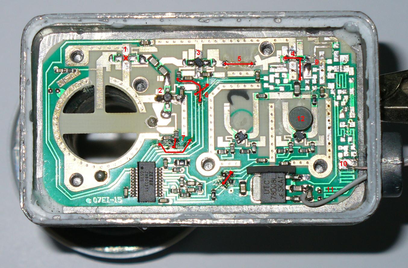

Для того, чтобы переделать конвертор в передатчик, нужно:
       - запустить гетеродин на нужной частоте;
       - развернуть транзисторы усилителей задом-наперед, также переключив цепи их питания;
       - удалить лишние детали.
2. Передатчик
Отпаяв выходной высокочастотный разъем, снять печатную плату. Далее, отпаять транзисторы (2) и (3), аккуратно прогревая плату при помощи зажигалки. (Поскольку мне сообщили, что эти транзисторы черезвычайно чувствительны к статическому электричеству, я переносил их с помощью изолированного пинцета.)
После этого можно удалить транзисторы (1) и (4), полосовой фильтр (5), а также цепи промежуточной частоты от точки (9) до точки (10). Установить перемычки (4) и (5).
Далее, "перекрестить" цепи питания затворов и стоков транзисторов (2) и (3) - это перемычки (6) и (7), а также цепи питания генераторов (12) и (13) - перемычка (8).
Транзисторы (2) и (3) впаять с разворотом на 180 градусов (при помощи той же зажигалки). К точке (10) припаять провод питания, а общий провод (11) припаять к "земле" печатной платы. Провода вывести наружу и снабдить разъемом для подключения блока питания или батарейки "Крона".
Можно возвращать печатную плату в корпус и накрывать ее литым экраном. В результате при питании от источника 9...12 вольт будет включена вертикальная поляризация и гетеродин на 10.6 МГц.

Включив передатчик и приемник, нужно медленно вращать винт подстройки частоты гетеродина (12), ожидая появления сигнала на выходе УКВ ЧМ приемника:
Частота передатчика (подстраиваем):      10.45 ГГц
Частота гетеродина конвертора приемника:   9.75 ГГц
Частота на входе УКВ ЧМ радиостанции: 700 МГц.
Винт зафиксировать краской или клеем и поместить передатчик в корпус.
