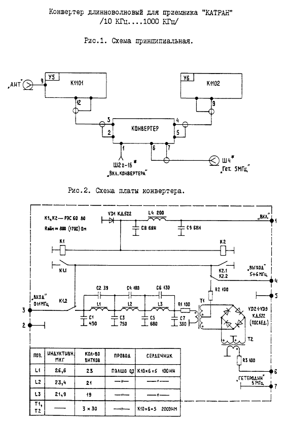

Ввести в приемник диапазон от 10 КГц до 1 МГц достаточно просто с помощью конвертера. На рисунке 1 дана схема приемника с конвертером. Для работы конвертера наиболее удобен диапазон 5...6 МГц, так как при этом в качестве гетеродина конвертера можно использовать имеющийся высокостабильный генератор "Гиацинт" на частоту 5 МГц.

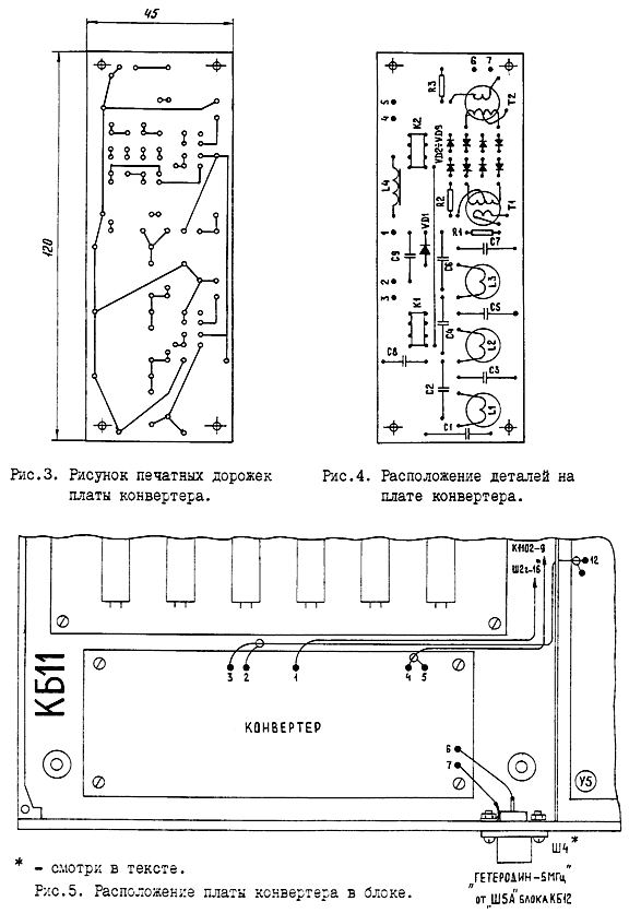

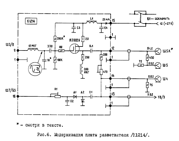

Схема платы конвертера приведена на рисунке 2. На входе установлен фильтр нижних частот с частотой среза 1600 КГц, рассчитанный Ю.Зайцевым /UA6CR/. Входное сопротивление фильтра — 200 0м, что позволяет с определенным компромиссом использовать большинство проволочных антенн. Неравномерность в полосе до 1 МГц — не хуже 0,5 дБ. С выхода ФНЧ сигнал подается на диодный кольцевой смеситель высокого уровня. На гетеродинный вход смесителя подается частота 5 МГц. Реле К1 и К2 служат для "обхода" конвертера при приеме на KB - диапазонах. На рисунках 3 и 4 показана печатная плата и расположение на ней деталей. Монтаж конвертера в блоке КБ11 показан на рисунке 5. Разъем Ш4 использован от приемника "Р - 155" Для получения необходимого напряжения гетеродина доработана плата К1214 /см. рис.6 и текст к нему/. Для включения конвертера на лицевой панели /КБ15/ рядом с клавиатурой нужно установить кнопку П2к с независимой фиксацией. На кнопку подается питание: +12В от В6б/1...5 или +20В от В5б/1 — в зависимости от рабочего напряжения реле, примененных на плате конвертера. С кнопки напряжение подается по проводу "68", предварительно отпаянному от переключателя В1, в блок КБ16. В блоке КБ16 нужно отпаять провод "68" от разъема КБ16 - Ш4б/2 и припаять его к свободному контакту разъема КБ16 - Ш3г/16. 3 блоке КБ11 от контакта разъема Ш2/Г16 подключить провод к выводу "1" платы конвертера. При работе без конвертера на частотах 5,10,15 и т.д., т.е., кратных 5МГц, наблюдаются биения с проникающим через монтаж напряжением частотой 5МГц и его гармониками. Если это создаст неудобства, то можно избавиться от этого двумя путями. Первый — отключить кабель от разъема Ш4 /или Ш5А/. Второй — у разъема Ш5А в КБ12 установить реле, отключающее разъем от платы К1214 и заземляющее его. При этом, вместо разъема к плате должен подключаться эквивалентный резистор. Реле должно включаться при включении конвертера, для чего нужно "прогнать" провод из КБ15 в КБ12.
Модернизация платы разветвителя необходима для получения выходного напряжения 1,5 В  частотой 5 МГц. Это напряжение требуется для диодного смесителя в конвертере. Сигнал с частотой 5 МГц и амплитудой около 0,7 В от кварцевого генератора "Гиацинт" поступает через вывод 9 на резонансный контур. На конденсаторе контура развивается напряжение с амплитудой около 6 В, которое подается на истоковый повторитель. С выхода повторителя напряжение поступает на разъем Ш15А и далее, через коаксиальный соединительный кабель, на разъем Ш4 блока КБ11. С помощью "гасящих" резисторов /200 Ом, 470 Ом - на плате и 430 0м, 75 Ом - на Ш5/ на выводах 13,14 платы и на разъеме Ш5 устанавливаются штатные величины напряжений.
Печатная плата для модернизации не разрабатывалась. На плате были оставлены элементы фильтра питания и измерительного детектора, а вновь устанавливаемые детали размещены на свободном месте платы. Монтаж выполнен полунавесным способом. Транзистор снабжен небольшим теплоотводом. Тумблер В1 исключен и на его месте установлен коаксиальный разъем. Такой же разъем установлен на блоке КБ11 /Ш4/. Использовались разъемы и коаксиальный соединитель от блоков приемника "Р - 155".
