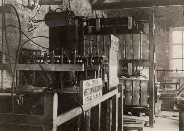

Давайте рассмотрим передатчик,  который  использовался на передающей станции в Poldhu для проведения этой связи. Прежде всего нас интересуют такие его параметры, как мощность и частота работы. Но, как раз эти, наиболее важные для нас параметры являются до настоящего времени  достоверно неизвестны.
До сих пор точно неизвестна высокочастотная мощность в антенне, которую обеспечивал передатчик расположенный  в Poldhu. Измерение высокочастотной мощности, особенно ее больших уровней, даже в настоящее время представляет сложную задачу. В начале 20 века  точно измерить мощность передатчика было просто невозможно. В качестве примера можно привести передатчик, предназначенный для регулярной трансатлантической связи, который вступил в строй в 1907 году. Его мощность оценивалась разными специалистами от 100 до 300 киловатт [1]! Разброс мощности почти в три раза!
Мощность передатчиков в то время  определялась приблизительно, на основании показаний многих приборов. Конструктор передатчика в Poldhu Ambrose John Flemming ( 28 of November, 1848- 18 of April, 1945 )   определил мощность своего передатчика в 25 000 ватт [2] . Следует заметить, что Flemming в то время был одним из опытнейших конструкторов передатчиков в мире, и его оценка мощности сконструированного им передатчика заслуживает доверия.

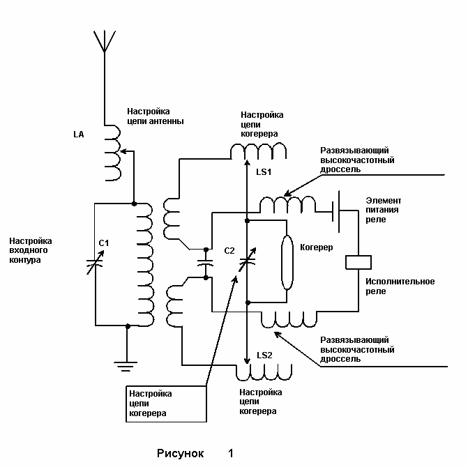

До настоящего времени абсолютно точно неизвестно, какой приемник использовал Маркони на приемной станции в Канаде. Достоверно известно, что Маркони первоначально  хотел использовать для приема сигналов в St. Johns, Newfounland приемник с настроенными входными цепями. Схема этого приемника, который Маркони запатентовал в 1900 году, патент Великобритании №7777 от 26 апреля 1900 года, показана на Рисунке 1.
Рисунок  1 Схема приемника Маркони согласно патента №7777
Входной контур  в этом приемнике  настраивался в резонанс на принимаемый сигнал с помощью переменного конденсатора C1. Антенная цепь тоже настраивалась в резонанс с помощью катушки с отводами LA. Цепь, в которую включен когерер,  тоже настраивалась в резонанс на принимаемый сигнал с помощью катушек с отводами LS1 и  LS2 а также при помощи конденсатора C2. В результате этого чувствительность этого  приемного устройства была значительно увеличена. Была  возможна  частотная селекция сигналов. С использованием приемника построенного по примерно такой  схеме Маркони были проведены в то время его самые дальние связи. Это радиосвязь  через Ла-Манш на  расстояние в 31 милю и радиосвязь с военными кораблями в море на расстояние в 76 миль.
Именно  по поводу применения этого приемника с настроенными цепями возникает много вопросов. Поскольку для работы приемника его цепи должны быть настроены на частоту работы  передатчика,  Маркони должен был бы знать частоту работы передатчика расположенного в Poldhu, для того, чтобы достаточно быстро настроить приемник на приемной станции в  Канаде.

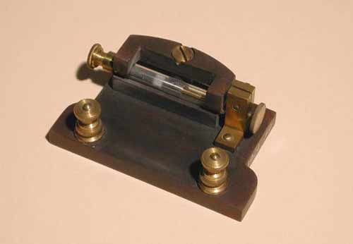

Для работы совместно  с этим приемником Маркони взял три когерера. Один был заполнен угольными крошками, другой смесью угольных крошек и кобальтовых опилок и третий экспериментальный ртутный когерер, который Маркони до этого использовал для работы  на приемниках установленных  на  кораблях итальянского морского флота. Первые два типа когереров широко ранее использовались Маркони и другими пионерами радио  для экспериментов. Эти типы когереров показали хорошо повторяемые результаты приема радиосигналов, но обладали небольшой чувствительностью. С третьим типом когерера - ртутным когерером, Маркони только проводил эксперименты. Ртутный когерер представлял собой каплю ртути, находящуюся между двумя   железными контактами. Маркони утверждал, что ртутный  когерер в то время был самым  чувствительным   когерером.
Photo: Mercury_cohererer
 Ртутный когерер Маркони впервые использовал на кораблях итальянского военного морского флота в 1898- 1899 году. В те же годы им был осуществлен прием радиосигналов на слух с помощью электромагнитных телефонов. Ртутный когерер позволял осуществлять наиболее дальний слуховой прием первых искровых передатчиков. Именно использование приема на слух и использование высокочувствительного ртутного когерера позволили Маркони в те года установить свои рекорды по дальности радиосвязи.

Теперь  давайте внимательно рассмотрим конструкцию ртутного когерера. Металлические выводы когерера, не смачивались ртутью, то есть между ртутью и контактами была тонкая пленка окисла. Работа когерера заключалась в том, что при приеме радио сигналов из эфира эта пленка прожигалась, в результате чего сопротивление когерера резко падало, и осуществлялся режим когерирования. Мощности радиосигналов, пришедших из Polghu  в St. Johns было конечно недостаточно для прожигания пленки окисла и для перевода ртутного когерера в режим когерирования.  Следовательно, в этом приемнике невозможно было получить усиления за счет режима когерирования.
В то же время эта пленка окисла обеспечила  прием  слабых сигналов. Теперь мы знаем, что такая  пленка окисла может обладать лямбда – образной характеристикой. Вследствие этого  ртутный когерер в этом приемнике Маркони мог работать как своеобразный аналог туннельного  диода. Следовательно, приемник Маркони на приемной станции в St. Johns мог обладать усилением!  Исследованиями свойств различных пленок окислов, обладающих лямбда – образной характеристикой в 20-30 годах в СССР  занимался Лосев Олег Владимирович (10 мая 1903- 22 января (? По другим сведениям 15 марта ) 1942). В 1922 году им уже был построен детекторный  приемник с использованием диода на основе окиси цинка, который обладал значительным усилением .
