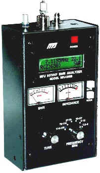

Прибор MFJ-259 — переносной, может питаться как от внешнего 8 ... 18 В (макс.), так и от внутреннего источника питания (например, 8 элементов АА—серии 316).
На лицевой панели МFJ-259 расположены (сверху вниз) — ЖКИ дисплей цифрового частотомера, слева стрелочный индикатор КСВ-метра, справа — стрелочный индикатор РЧ-моста. Кстати, дающий достоверные показания только при подключении активной нагрузки (при КСВ=1), поскольку прибор предназначен для работы в 50-омных цепях, то остальные (кроме 50 Ом) показания индикатора моста при КСВ, отличном от 1, будут говорить о наличии реактивности в измеряемой на данной частоте нагрузке и не будут соответствовать нанесенным значениям по шкале индикатора моста, т.е. будут относительными.
Ниже, на передней стенке прибора, слева — расположена ручка настройки частоты генератора, справа — переключатель поддиапазонов генератора. На верхней стенке (слева направо) находятся переключатель времени счета прибора, под ним — переключатель режимов работы прибора: измерение частоты внутреннего генератора, измерение частоты извне при включенном генераторе, то же при выключенном, ВNС гнездо — вход частотомера, гнездо SО-239 антенного входа, выключатель питания и гнездо внешнего питания прибора (утоплено внутрь, и при подключении внешнего источника питания внутреннее отключается).

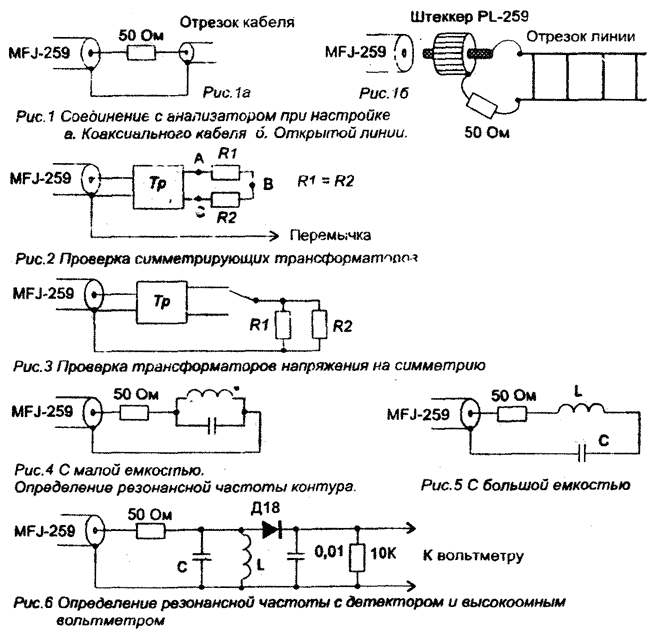

Проверка и настройка отрезков кабеля и передающих линий
Точная длина полуволновых и четвертьволновых отрезков кабеля или передающих линий может быть найдена с помощью дополнительного безиндуктивного резистора сопротивлением 50 Ом. Точные измерения справедливы для коаксиального кабеля любого типа или двухпроводной линии с волновым сопротивлением, отличным от 50 Ом.
Центральный проводник отрезка коаксиального кабеля соединяется последовательно с резистором 50 Ом, рис. 1а, а оплётка соединяется с корпусом прибора. Для двухпроводной линии 50-омный резистор соединяется последовательно с экранной оболочкой дополнительного штеккера PL-259 и одним из проводников линии, другой проводник линии соединяется напрямую с центральным проводником соединителя (подключается к гнезду SO-239 “Antenna” прибора), рис. 1б. Коаксиальный кабель может быть свёрнут в бухту или лежать как угодно, тогда как открытая линия должна быть вытянута “в струнку” и находиться на расстоянии не менее метра от поверхности земли и окружающих предметов, иначе снижается точность измерений.
Для измерения “нечётных” отрезков, кратных четверти длины волны (1/4, 3/4, 5/4 и т. п.), на дальнем конце линия должна быть разомкнута и замкнута для измерения “чётных” отрезков и отрезков кратных половине длины волны (1/2, 1, 1 ½ и т. д.)
Соедините измеряемой линией разъём PL-259 (дополнительный штеккер) с гнездом SO-239 прибора.

Измерение коэффициента укорочения передающей линии.
Отключите оба конца передающей линии и измерьте её физическую длину;
Подключите линию, как показано на рис. 1а для измерения кратного четверти длины волны;
Найдите наименьшую частоту из всего диапазона частот прибора, на которой будет наименьший КСВ. Провал будет наблюдаться немного ниже четвертьволновой длины;
Отметьте частоту на дисплее, соответствующую четверти длины волны резонанса вашей передающей линии (фидера). Проверьте, низкий КСВ будет соответствовать всем длинам, кратным “нечётным” четвертям длины волны (1/4, 3/4, 5/4 и т. д. ).

Проверка РЧ трансформаторов
Трансформаторы, рассчитанные на 50 Ом, могут быть просто и точно выверены, проверены. 50-омная обмотка присоединяется к входу прибора коротким отрезком 50-омного кабеля, другая обмотка нагружается безиндуктивным резистором нужного сопротивления. Варьируя настройкой, по показаниям КСВ-метра судят о КСВ и диапазоне частот, в котором работает трансформатор с минимальными потерями.
Проверка "Baluns" - симметрирующих транформаторов
Несимметричная обмотка трансформатора подключается к прибору, а к симметричной последовательно подключаются два резистора, рис.2. Сумма сопротивлений (строго одинаковых) должна быть равна той, на которую расcчитан трансформатор.
Например, резисторы по 100 Ом - при проверке трансформатора с соотношением сопротивлений 1 : 4, т.е. 50 : 200 Ом. Проверяется КСВ при касании перемычкой точек А, В, С. Хороший, т.е. правильно рассчитанный и изготовленный трансформатор дает малый КСВ при присоединении перемычки к любой из точек. В данном случае речь идет о трансформаторе тока.
В случае трансформатора напряжения малый КСВ в широком диапазоне частот будет в случае, когда перемычка находится в положении В и большой КСВ, когда перемычка в положениях А и С. Трансформатор напряжения можно также проверить на низкий КСВ, соединяя параллельно включенные резисторы на корпус, рис.3.
Измерение L и С
Чтобы измерить емкость и индуктивность, нужно иметь калиброванные катушки индуктивности или конденсаторы, соответственно. Они должны быть подобраны в набор и тщательно выверены. От их точности будет зависеть точность будущих вычислений. Рекомендуется следующий набор — индуктивностей 330; 56; 5,6; 0,47 мкГн и — конденсаторов 10; 150; 1000; 3300 пф.
Измерения могут быть более точными, если используется ряд индуктивностей в пределах 0,5 ... 500 мкГн и емкостей в пределах 10 ... 5000 пф. Возмите неизвестную емкость (конденсатор) или индуктивность (катушку). Соедините последовательно с калиброванной индуктивностью или емкостью, соответственно, и получите последовательный колебательный LС контур, который в свою очередь подключается к прибору через безиндуктивный резистор 50 Ом.
Измерение емкости
Соедините Сх последовательно с калиброванной катушкой L1 с самой большой индуктивностью (из набора).
Соедините LC контур последовательно с 50-омным резистором.
Вращая ручку настройки, пройдя по диапазону, отыщите частоту с минимальным КСВ. Если таковой не найдете — смените поддиапазон частот или смените катушку на другую с меньшей индуктивностью. Продолжайте до тех пор, пока получите низкий КСВ, близкий к 1.
Вычислите неизвестную искомую емкость по формуле
- Сх [пф] = 1 / 0,00003948 F2 L, где
- F — частота минимального КСВ в МГц,
- L - индуктивность калиброванной катушки в мкГн.
Измерение индуктивности
Процесс аналогичен измерению ёмкости. Соединяем с калиброванным конденсатором и безиндуктивным резистором 50 Ом. Берём сначала конденсатор с самой большой ёмкостью, присоединяем к прибору и, вращая ручку настройки, находим частоту с минимальным КСВ. Если такого не получится, берём конденсатор с меньшей ёмкостью и повторяем измерение до тех пор, пока будет найден минимальный КСВ и высчитываем искомую индуктивность по формуле:
- Lx (мкГн) = 1 / 0,00003948 F2 L, где
- F - частота с минимальным КСВ в МГц
- С – калиброванная ёмкость в пФ
Способы измерения индуктивности и ёмкости идентичны, схема подключения LC контура к прибору такая же как на рис. 5.
Измерение резонансной частоты
Существует два способа измерения резонансной частоты.
Первый способ. Последовательно с контуром включается 50-омный резистор с короткими выводами и подключается к прибору как показано на рис.4. Этот способ справедлив для контуров с большой емкостью и малой индуктивностью. В случае с большой индуктивностью и малой емкостью следует использовать последовательное включение емкости и индуктивности, как показано на рис.5. Резонансная частота контура в обоих случаях определяется по показаниям на дисплее частотомера при перестройке частоты по минимуму КСВ. Возможно подключение дополнительного диодного детектора и высокоомного вольметра, рис.6. Резонанс отмечается по максимальным показаниям (максимальному напряжению постоянного тока) внешнего высокоомного вольтметра.
Второй способ. Он предполагает подключение небольшой катушки связи (3 — 4 витка) к прибору и индуктивную связь этой катушки с катушкой контура, частоту которого нужно определить. Частота перестраивается по диапазону до получения спада показаний прибора КСВ-метра. Спад указывает на поглощение энергии настроенным контуром на резонансной частоте, значение которой можно прочитать на дисплее частотомера (см. ниже ГИР).

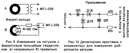

Проверка РЧ дросселей
Большие дроссели имеют частоты последовательного резонанса, образованного распределенной емкостью обмотки и ее индуктивностью, что может вызвать нежелательный отсос энергии, например, в РЧ усилителях мощности. Паразитный последовательный резонанс дросселя может быть обнаружен медленным изменением частоты МFJ-259 вблизи рабочей частоты дросселя (частоты, на которой он работает в том или ином узле). Максимальные показания высокоомного вольтметра указывают на наличие последовательного резонанса (Рис.8). На этих частотах (вблизи частоты последовательного резонанса) такой дроссель применять не следует. Например, дроссель, применяемый в выходном каскаде усилителя мощности РЧ, не должен иметь последовательных резонансов ни в одном из КВ диапазонов, на которых работает усилитель, иначе появятся ложные настройки П-контура, энергия РЧ не пойдет туда, куда ей следует - в антенну; а будет рассеиваться внутри усилителя, приводя к его самовозбуждению, нагреву и выходу из строя.
Все соединения при измерениях на РЧ следует производить короткими (минимальной длины) проводами. Индикация частоты на ЖКИ дисплее МFJ-259, который также может работать и в режиме ГИРа - гетеродинного индикатора резонанса, для чего в наборе его аксессуаров (поставлается отдельно) предусмотрен переходник-адаптер МFJ-66, представляющий собой 50-омный переходник штекер РL-259, сблокированный с гнездом RСА (“тюльпан”) и две сменные катушки - одна для работы в диапазоне 1, 8 ,,. 50МГц, другая - 20 ... 175 МГц (максимум чувствительности прибора обеспечивается с первой в диапазоне 10 ...20 МГц, со второй в диапазоне 100 ... 150 МГц). МFJ-259 содержит внутренний генератор и буферный усилитель, который позволяет увеличить напряжение сигнала генератора на нагрузке и уменьшить ее влияние на частоту генератора. С высоким уровнем сигнала на гнезде “Antenna” МFJ-259 перекрываются все частоты от 1,8 до 170 МГц.
Присоединив к этому гнезду одну из катушек, входящих в состав адаптера МFJ-66 можно проверять резонансные частоты контуров и других внешних цепей за счет электромагнитной связи с катушкой.
Стрелочный прибор КСВ-метра (“SWR”) МFJ-259 используется в качестве индикатора резонанса - при приближении частоты внутреннего генератора МFJ-259 к резонансной частоте внешнего контура, показания КСВ-метра уменьшаются, образуя "провал" на резонансной частоте. Происходит "отсос" энергии генератора через катушку связи во внешний контур на его резонансной частоте, причем этот "отсос" будет тем сильнее, чем выше добротность исследуемого контура и, следовательно, тем глубже будет "провал" - спад показаний стрелочного прибора КСВ-метра. Провал будет ощущаться при расположении прибора на большем расстоянии от высокодобротного контура, который отсасывает большее количество энергии и в более узком диапазоне частот.
По сравнению с обычным ГИР'ом, катушка, подключенная к МFJ-259, не является частью контура генератора, а является только катушкой связи после его буферного усилителя. Поскольку через катушку связи внешний контур нагружается выходным сопротивлением буферированного генератора, то резонансная частота его настройки сдвигается, что может привести к ошибке, поэтому при измерениях нужно сначала сильно связать прибор через катушку связи с исследуемым контуром, получить индикацию "отсоса" энергии, а затем отодвинуть прибор до тех пор, пока индикация будет едва-едва ощущаться, в этом случае, точность замера резонансной частоты контура заметно повышается, тем более, что ее значение можно считать с дисплея цифрового частотомера.
Максимальная связь обеспечивается, когда катушка связи будет соосна катушке тестируемого контура, причем, катушка связи расположена внутри катушки контура большего диаметра или одета на катушку меньшего диаметра (в последнем случае полиэтиленовую пленку, покрывающую катушку связи, входящие в состав адаптера МFJ-66 следует удалить, хотя бы с торцов). Следует отметить также, что максимальная связь катушек будет в том случае, если катушка связи повторяет форму катушки контура (очень актуально на УКВ и при работе с антеннами, например, для измерения резонансной частоты пассивных элементов рамочных антенн следует применять самодельную катушку связи, имеющую форму элемента антенны, но с уменьшенными в 5 ... 30 раз размерами).
И, вообще, стоит ли платить за адаптер до полусотни долларов, когда целый парк различных катушек связи можно изготовить самостоятельно, включая и коаксиальные переходы. Можно и дополнить МFJ-66. Для измерения резонансных частот контуров, катушки которых намотаны на кольцевых (тороидальных) ферритовых сердечниках, вышеописанный способ связи непригоден - такие катушки имеют очень малое внешнее поле. Необходимо внутрь кольца продернуть один-два витка дополнительной катушки, концы которой припаиваются к дополнительному штекеру РL-259, с помощью которого производится соединение катушки связи с гнездом “Antenna” МFJ-259.
Уменьшая или увеличивая количество витков катушки связи регулируют степень связи прибора с контуром. Естественно, влияние на частоту контура со стороны прибора будет минимальным при минимальной связи прибора с ним (минимальное число витков катушки связи, необходимое для индикации едва заметного "отсоса" энергии). Следует предостеречь от индуктивной связи катушки связи с прибором. Включенные при этом параллельно две катушки связи образуют замкнутые витки на кольцевом сердечнике, которые сильно нагружают контур, повышают частоту его настройки и снижают добротность. Двойная катушка связи в случае с ферритовым сердечником неприемлема (Рис.9).
Возможен вариант замера резонансной частоты с помощью высокоомного РЧ вольтметра, в этом случае, внутрь кольца пропускаются один-два витка еще одной катушки связи (дополнительной), которая подключается к РЧ вольтметру, включенному на самый чувствительный предел измерения РЧ напряжения. Резонансная частота определяется по максимальным показаниям вольтметра, энергию для этого "поставляет" сам МFJ-259, также подключенный к катушке контура индуктивно, как указано выше. Возможно подключение и высокоомного НЧ вольтметра (точнее, вольтметра постоянного тока) через детекторную схему для индикации резонанса.
Измерение резонансной частоты настроенных контуров
Отключите все напряжения из устройств, где измеряется частота.
Поставьте переключатель диапазонов в необходимое положение.
Расположите катушку связи включенного прибора МFJ-259 у исследуемого контура и, вращая ручку настройки, найдите "спад" - показаний прибора КСВ-метра (SWR) - его показания начнут уменьшаться.
Найдите "середину спада" - самое низкое показание стрелки КСВ-метра, медленно вращая ручку настройки МFJ-259 в ту и другую стороны. Прочитайте точную резонансную частоту исследуемого контура на дисплее частотомера.

Измерение добротности катушки Q
Для измерения добротности катушки следует добавить детекторную схему (Рис.10), подключив ее к контуру, связав МFJ-259 индуктивно с катушкой контура (это будет уменьшать добротность контура, поэтому необходима минимальная, достаточная для измерений связь) по спаду показаний вольтметра в определенном диапазоне частот примерно судят о добротности катушки. Высокодобротная катушка дает резкий глубокий спад показаний, а катушка с низкой добротностью - пологий и небольшой.
Присоедините вольтметр с высоким входным сопротивлением к выходу детекторного устройства (Рис.10), используйте самый чувствительный предел измерения напряжения вольтметра.
Свяжите индуктивно MFJ-259 с исследуемой катушкой индуктивности. Ручкой настройки прибора установите частоту, на которой будут максимальные показания вольтметра. Не меняйте положения МFJ-259 относительно катушки до конца измерений. Запишите частоту как Fo.
Найдите частоту выше и ниже резонансной, на которых напряжения (показания вольтметра) падают до 70% от максимальных на Fo, запишите эти частоты F1 и F2, чтобы получить искомую добротность катушки Q:
Q = (F1 – F2) Fo
