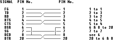

Распайки нуль-модемных шнуров.
Нуль-модем - это просто шнур, который служит для соединения двух компьютеров через последовательные порты. Это можно использовать для игр, перекачивания информации, создания некоего подобия сети и т.п...
Разьемы на 25 pin
Разьемы на 9 pin
