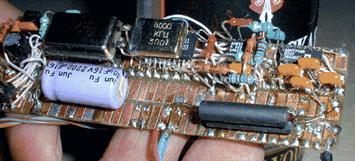

РАЗРАБОТКА PSK31-ТРАНСИВЕРА.
Московский радиолюбитель RX3AKT #97, Сергей Макаpкин (sa_rx3akt@mtu-net.ru), ведет разработку  приемопередатчика с типом модуляции PSK31.
Пока закончена передающая часть устройства. Плата рабочего макета, размером 80х20 мм, содержит всего три микросхемы: однокристальный микропроцессор фирмы ATMEL- ATtiny26L, операционный усилитель -AD8532 и коммутатор аналоговых сигналов -ADG774. Передаваемая информация подается непосредственно на ножки процессора от стандартной PC- клавиатуры в виде скан-кодов, или в виде ASCCI - кодов от компьютера через встроенный последовательный COM - порт, с использованием любой терминальной программы.
Микропроцессор по программе преобразует полученную информацию в косинусоидальный, фазоманипулированный по правилам PSK31, сигнал с частотой 15,625 Герц. Операционный усилитель умощняет, полученный от процессора НЧ сигнал и подает его на первый вход ключевого балансного смесителя на микросхеме ADG774.
На второй вход смесителя подается сигнал несущей от кварцевого генератора процессора. С выхода смесителя DSB сигнал с полосой 31,25 Герц, который по сути и является сформированным на рабочей частоте сигналом PSK31, подводится  непосредственно к антенному разъему.
Выходная мощность на нагрузке 50 Ом пока только 15 милливатт, но, используя поразительные свойства данного вида модуляции, на диапазонах 40 и 20 метров уже проведены первые успешные связи, например  с RA3LW, UU4JO, RV6AHJ. Прием велся привычным способом - с применением трансивера и компьютера.
В дальнейшем в приемной части разработки предполагается использовать принцип прямого преобразования с захватом принятого НЧ сигнала петлей ФАПЧ, микропроцессорная обработка информации с выводом на ЖКИ дисплей в виде бегущей строки.
Таким образом, без компьютера и передатчика, с минимальной энергетикой, на устройство из пяти, семи недорогих микросхем, скоро будут возможны связи без ограничения дальности!
