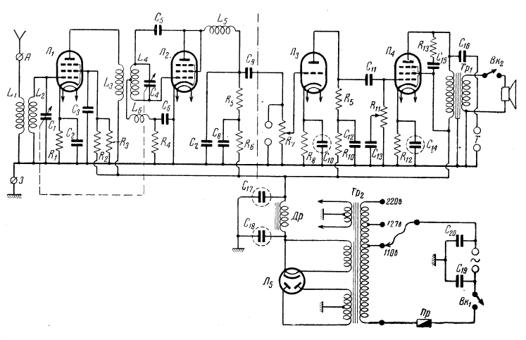

Четырехламповый приемник 1-V-2
Приемник, схема которого приведена на рисунке, хорошо принимает сигналы любительских укв передатчиков. В схеме приемника есть каскад усиления высокой частоты, сверхрегенеративный детектор и два каскада усиления низкой частоты. Это обеспечивает достаточно высокую чувствительность и позволяет в большинстве случаев получать громкоговорящий прием. Благодаря наличию каскада усиления высокой частоты излучение приемника в эфир устраняется и помехи другим близко расположенным приемникам исключаются. Кроме того, несколько повышается чувствительность приемника и существенно повышается его избирательность.
Принципиальная схема УКВ приемника 1-V-2
Индуктивная связь первого каскада приемника с антенной цепью позволяет использовать для него различные антенны. В каскаде усиления высокой частоты могут быть использованы лампы 6ЖЗП(6АЖ5), 6Ж1Ж (954), 6Ж4 (6АС7), 6К1Ж (956), 6К1П (9003).
Сверхрегенеративный детектор выполнен по трехточечной схеме с обратной связью через междуэлектродные и монтажные емкости и с параллельным анодным питанием. Такая схема часто используется в задающих генераторах передающих устройств. В детекторном каскаде могут быть использованы лампы того же типа, что и для каскада высокой частоты в триодном включении, а также триоды 6С1Ж (955) и 6С1П (9002). Усилитель низкой частоты выполнен по обычной реостатной схеме на лампах 6Ф5 в первом каскаде и 6Ф6 или 6П6С (6V6) — во втором каскаде. Предусмотрена возможность использования этой части приемника отдельно, например, в качестве модулятора для передатчика небольшой мощности. Питается приемник от сети через выпрямитель, выполненный по обычной схеме с лампой 5Ц4С.
Качественные показатели приемника примерно следующие:
перекрываемый диапазон — 38—40 мггц
чувствительность — порядка 15 мкв
полоса пропускания для сигналов с напряжением 20 мкв составляет 100 кгц, для 200 мкв—250 кгц, для 1000 мкв—350 кгц
чувствительность по низкой частоте— 0,25 в
выходная мощность — до 2 вт
мощность, потребляемая от сети, — 30 вт.

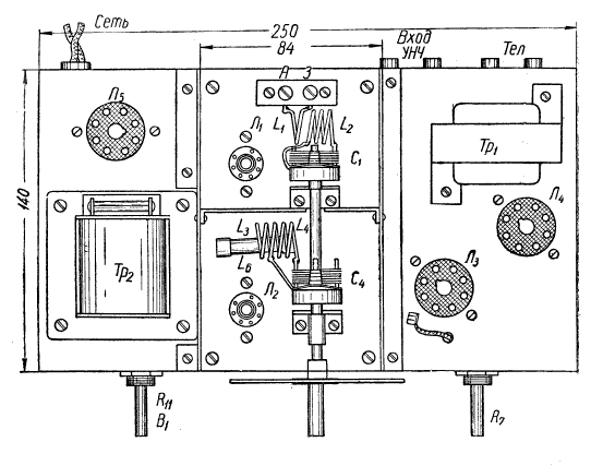

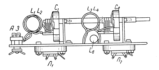

Весь приемник собирается на алюминиевом шасси, причем усилитель высокой частоты и детектор выполнены в виде отдельного блока. Подобная конструкция удобна тем, что радиолюбитель может собрать один этот блок и применить его в качестве УКВ приставки к обычному приемнику, у которого в данном случае используется только усилитель низкой частоты и выпрямитель.
Размеры шасси приемника и высокочастотного блока приведены на рисунке. Высота шасси приемника — 40 мм.

Устройство высокочастотного блока (вид сбоку)

Подгонку индуктивности катушек и величины связи между катушками L1 и L2, а также между L3 и L4 производят, сближая или отдаляя витки. При сближении витков индуктивность и величина связи возрастают. Этот способ наиболее удобен для бескаркасных катушек, но его можно применять и для катушек, намотанных на каркасе. После подгонки индуктивности необходимо витки закрепить. При оформлении катушек на каркасах следует использовать специальные изоляционные материалы, например, керамику или полистирол, но можно применять и органическое стекло.
