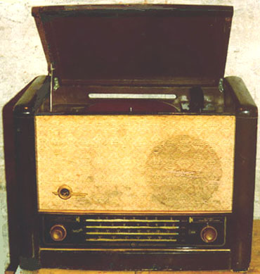

Радиола "Чайка"
Набор ламп:
6А7, 6К3, 6Г2, 6П3С, 5Ц4С.
Принципиальная схема здесь.
ТЕХНИЧЕСКИЕ ХАРАКТЕРИСТИКИ.
Диапазоны принимаемых волн...................................ДВ 150-415 КГц (2000-723 м)
СВ 520-1600 КГц (577-187 м)
КВI 3,95-7,5 МГц (76-40 м)
КВII 9,7-12 МГц (31-25 м)
Промежуточная частота .................................................................... 465 КГц
Чувствительность, не хуже........................................ДВ,СВ 200мкВ, КВ 300 мкВ
Избирательность по соседнему каналу, при расстройке на 10 КГц,не менее..26 дБ
Выходная мощность при коэффициенте нелинейных искажений 7% ............1,5 Вт
Полоса воспроизводимых частот при проигрывании пластинок...........100-4000 Гц
Потребляемая мощность....................................75 Вт при приеме радиостанций
90 Вт при прослушивании граммзаписей.
