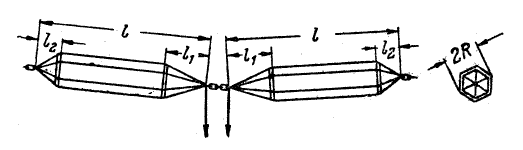

Для того чтобы симметричный вибратор можно было использовать в широком диапазоне волн, применяется специальная конструкция плеч этого вибратора, предложенная С. И. Надененко. Каждое плечо состоит не из одного, а из нескольких проводов, расположенных в виде цилиндра. Диаметр такого цилиндра около 1 м. На рисунке показано схематическое устройство антенны Надененко.
Приводим размеры такой антенны для работы на любительских диапазонах 40, 20, 14 и 10 м соответственно: L=8м L1=3м L2=1м, 2R=1м.
Диаметр проводов 1,5—3 мм.
Входное сопротивление такой антенны равно примерно 300 ом.
Распорки, определяющие форму сечения, могут быть как металлические, так и деревянные. Провода привязываются к распоркам проволочными вязками. Никакой изоляции проводов от распорок не требуется. Металлические распорки делаются в виде колец, а деревянные удобнее всего изготовить в виде шестиугольника из реек сечением 40х40 мм. Деревянные распорки необходимо пропитать парафином или олифой для предохранения от гниения. Сходящиеся провода на середине вибратора тщательно спаиваются в один жгут, к которому присоединяются провода от соединительной линии. В качестве последней для диполя Надененко должна быть применена двухпроводная линия, соединенная с антенной через отрезок экспоненциальной линии с волновым сопротивлением от 300 до 600 ом. Диаграмма направленности диполя Надененко примерно такая же, как у полуволнового вибратора из одиночного провода
