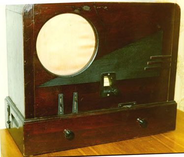

Пятиламповый радиоприемник прямого усиления "ЭКЛ-34" выпускался на ленинградском заводе им. Козицкого (в раннем написании - Казицкого) с 1934 года и явился модернизацией приемника "ЭКЛ-4". Новый приемник отличали большая технологичность и несколько лучшие параметры. В коллекции автора экземпляр приемника имеет серийный номер 3903.

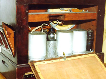

Приемник помещен в массивный деревянный корпус из панелей на шиповом соединении и имеет спиртошеллачное покрытие. Верхняя часть корпуса - с'емная. Для доступа к лампам в ней предусмотрены два откидных люка, драпированные радиотканью - сзади и справа. Основание корпуса, выполняющее функции шасси, закрыто снизу крышкой из фанеры. Сетевой выключатель рычажного типа изготовлен из карболита и расположен слева на основании корпуса. Вертикальная подвижная шкала размером 20x25 мм имеет деления в условных единицах, подсветку и проволочный указатель. Поблизости расположена рукоятка управления трехсекционным конденсатором настройки.
Две рукоятки на основании - громкость (тогда писали - "волюмконтроль" ) и обратная связь. Для регулирования использованы проволочные реостаты, намотанные на деревянных кольцах. Рычажок с горизонтальным ходом в центре - селектор диапазонов. Два рычажка слева служат для подстройки резонансных контуров РЧ при настройке на радиостанцию Приемник имеет пару адаптерных клемм для подключения электромагнитного звукоснимателя. Переключение сетевого напряжения 110-127-220 В осуществляется перестановкой перемычек на сетевом трансформаторе. Динамическая головка имеет трехсекционную катушку подмагничивания, наружный "гофр" клееного бумажного диффузора изготовлен из натуральной кожи.

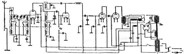

Приемник построен по схеме прямого усиления 1-V-2 с регулируемой обратной связью на базе ламп сетевой серии с четырехвольтовым накалом. Усилитель радиочастоты на экранированной лампе СО-124 имеет емкостную связь с антенной. В качестве детектора работает лампа СО-118. На такой же лампе собрана первая ступень УНЧ. Оконечный каскад УНЧ выполнен на прямонакальном триоде УО-104. Схема питается от источника на базе кенотрона ВО-116. Все резисторы - углеродистые "сопротивления Каминского". Конденсаторы фильтра выпрямителя - бумажные, завода "Красная Заря", остальные - слюдяные открытой конструкции.
