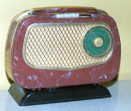

Набор ламп:
1К2П, 1А2П, 1К2П, 1Б2П, 2П2П.
Принципиальная схема здесь.
ТЕХНИЧЕСКИЕ
ХАРАКТЕРИСТИКИ.
Диапазоны
принимаемых
волн..................................ДВ 150-415
КГц (2000-723 м)
СВ 520-1600 КГц (577-187 м)
Промежуточная
частота
465 КГц
Чувствительность,
не хуже............ с внутренней
магнитной антенной 1000 мкВ/м
с наружной антенной 300 мкВ/м
Избирательность
по соседнему каналу, при
расстройке на 10 КГц,не менее..20
дБ
Потребляемая
мощность при работе от сети
6 Вт
Расход тока от
батарей .............................................
180 мА накал, 8 мА анод
Выходная
мощность
............................................................................0,03
Вт
Габариты.....................................................................................
270х180х90
Масса................................................................................................
2,4 Кг
