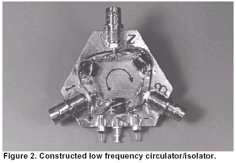

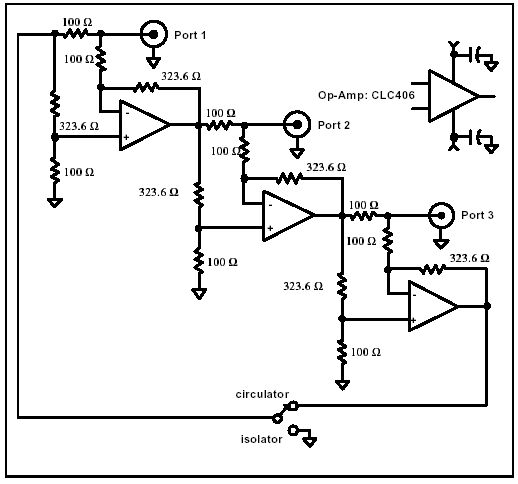

Предназначенный к применению на слабых токах, активный циркулятор отлично подходит для согласования и настройки антенн, усилителей и генераторов. На Рис. 1 приведена принципиальная схема устройства. На Рис.2 приведён фотоснимок прототипа устройства. Изолированное 50 - омное активное сопротивление, представленное на каждом порте устройства, даёт возможность проводить эксперименты с нелинейными или реактивными узлами аппаратуры, такими как, детекторы, смесители, умножители частоты и фильтры, так как источник сигнала и анализатор изолированы от исследуемого устройства, нагрузки. Инженеры, занимающиеся с (относительно) низкочастотной аппаратурой, найдут в описываемом устройстве полезное дополнение к своей измерительной лаборатории. Назначение циркулятора - получить энергию, подаваемую на один его порт и передать её на другой. Высокая обратная изоляция даёт уверенность в том, что энергия передаётся по циркулятору только в одном направлении и, что на импеданс одного порта не влияют импедансы других. Микроволновый циркулятор использует нелинейные свойства феррита, помещённого в магнитное поле, тогда как, предлагаемое устройство использует свойства высокоскоростных операционных усилителей.
Чтобы циркулятор работал правильно, каждый порт должен иметь характеристику эквивалента Thevenin  ( что это такое - не знаю - UA9LAQ), состоящего из 50-омного резистора и источника напряжения с величиной в два раза превосходящей напряжение на предыдущем порте. Заметьте, что этому источнику напряжения безразличны сигналы (напряжения), покидающие предыдущий порт, как и сигналы с любого другого порта. Коэффициент  два сложения применим к падению напряжения на сопротивлении (Thevenin), если подключена 50-омная нагрузка.
 Во-первых, 50-омная резистивная нагрузка складывается из двух 100-омных резисторов, ведущих к виртуальным заземлениям -  это точки,  на  которых имеется постоянная величина напряжения, независимо от тока. Источник напряжения (Thevenin) менее очевиден, поскольку два 100-омных резистора присоединены к различным напряжениям, которые усредняют его, деля, как требуется, - на 2. Каждый ОУ усиливает входной сигнал в 3.236 раз, который приложен к одному из резисторов. Делитель напряжения понижает  это напряжение до 0.764 и оно подаётся на неинвертирующий вход последующего ОУ. Поскольку другой резистор соединён с выводом обратной связи этого ОУ, то ОУ “ощущает” тот же сигнал “размера”  0.764. Усреднение 3.236 и 0.764 даёт желаемый коэффициент 2. На Рис 3 показана зависимость прямого усиления от частоты для различных питающих напряжений. Дифференциальное усиление установлено так, что сигналы, покидающие порт, нагруженный 50 Ом, не будут генерировать выходного напряжения на последующем порте. ОУ осуществляют постоянную обратную изоляцию, как показано на Рис. 5 и  способность к распределению (управлению) мощности (мощностью). Показано на Рис. 4.
Пытливый человек отметит, что смена полярности от одного порта к другому происходит из-за смены конфигурации ОУ. Количество портов можно легко увеличить повторяя данный образец.
Поскольку циркулятор работает вплоть до постоянного тока, его поведение можно проследить с помощью мультиметра. Сопротивление порта может быть измерено омметром, во время измерения напряжение омметра появится на следующем порте (инвертированное). Если на порт 1 подать напряжение постоянного тока -1 В, то на порте 2 на 50 – омной нагрузке появится +1 В, а на порте 3 будет 0 В. Но, если на порте 2 удалить нагрузку, то напряжение 1 В  “отразится в фазе” и добавится: на порте 2 будет 2 В и “отражённое” напряжение 1 В появится на порте 3 (- 1 В, согласно инвертированию ОУ). Если теперь порт 2 замкнуть накоротко, то напряжение 1 В “отразится в противофазе”, чтобы дать 0 В на порте 2 (необычное описание того, почему короткое замыкание даёт 0 В (Hi!)). Этот инвертированный вольт циркулирует к порту 3, где на нагрузке появляется +1 В!

  Для этой разработки был выбран ОУ СLС406 - не самый быстрый и мощный, выпускаемый Comlinear Corporation, но зато обладающий экономичностью и имеющий цену менее 10 долларов. Как показано на графиках, этот недорогой ОУ имеет прекрасные характеристики при напряжении питания 5 В, практически идеальные при 6,8 В и привлекательные при 12 В. Работа с превышением максимально допустимых напряжений не рекомендуется. При проблемах, лучше применить более скоростной, более мощный ОУ (или установить панельку и подобрать экземпляр ОУ).
  Для получения оптимальных результатов следует применять высокостабильные безиндуктивные прецизионные резисторы. Сопротивление 323,6 Ом может быть получено параллельным соединением 330 Ом и 16,8 кОм. Указанные на схеме величины сопротивлений резисторов могут изменяться при постройке циркуляторов с различными характеристическими импедансами. Например, для 75-омного циркулятора следует все резисторы взять в 1,5 раза большего сопротивления. Интересно отметить, что циркулятор может быть выполнен с различными характеристическими импедансами на каждом порте. Проходные развязывающие конденсаторы должны быть установлены в цепи обоих питающих напряжений и отдельно на каждый ОУ. В прототипе устройства использовались чипы- керамические конденсаторы ёмкостью 0,1 мкФ, впаянные прямо между выводами ОУ и корпусом.
