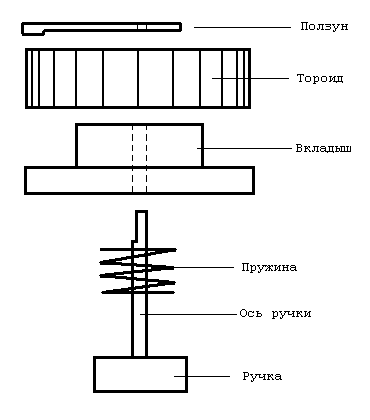

После изучения статьи «Расчёт тороидального контура для Вашего лампового усилителя», подумал: А нельзя ли упростить расчеты? Хлопотно это – считать витки на каждый диапазон. Не проще ли объединить два узла в одном: Саму катушку индуктивности и переключатель П-контура. Например, так, как нарисовано на сборочном эскизе:
Главное - соблюсти ряд условий: Выполнить равномерное распределение витков по боковой стороне каркаса, обеспечить надежный контакт ползуна с одним или двумя витками, обеспечить прочность конструкции, обеспечить надежный электрический отвод от ползуна, иметь изолированную ручку.
Выполнить равномерное распределение витков можно если на боковых или внешней цилиндрической поверхности сделать канавки с равным шагом. Разметку нужно делать только после того, как рассчитано количество витков на самый низкочастотный диапазон.
Надежность контакта ползуна можно повысить, применив для его изготовления латунь, толщиной 1,5- 2мм и сделав в точке соприкосновения с проводом изгиб, так, чтобы ползун легко перемещался по окружности, но вместе с тем и плотно прилегал к виткам катушки.
Прочность конструкции будет высокой, если вкладыш ( в той части, которая входит в тороид) будет иметь диаметр равный внутреннему диаметру каркаса тороида минус два диаметра примененного провода. Желательно вклеить вкладыш в тороид с намотанным на него проводом. Используйте только специальный клей или лак. Не забудьте про крепление ползуна на оси ручки, его можно приклепать, припаять или закрепить резьбовым способом.
Электрический контакт ползуна с остальной частью схемы можно обеспечить многожильным гибким проводом(например таким, какой запрессован в щетки некоторых коллекторных двигателей, можно применить контакт, скользящий по металлической оси.
Ось ручки и пружина могут находится под напряжением, поэтому тщательно изолируйте их от корпуса. Применяйте хорошую диэлектрическую ручку или дополнительный изолирующий элемент. Желательно, чтобы ползун был подключен к низкоомному концу П-контура, там меньше амплитуда ВЧ напряжения.
