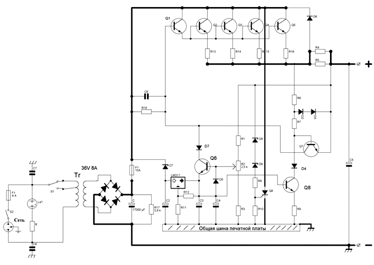

 Fig. 1. Блок питания для  РА на МОП транзисторах. Схема принципиальная электрическая. Если специально не указано, то используйте резисторы с мощностью рассеяния 0,25 Вт с допуском 5% углеродные или плёночные.  RS = Radio Shack - номер детали.

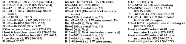

Спецификация на детали к блоку питания

  На Fig. 1 транзистор Q1 управляет по базам транзисторами Q2...Q5, включенными параллельно. Выходное напряжение (24…40 В - устанавливается) делится делителем на резисторах R1, R3 и подаётся в цепь базы транзистора Q6. Это напряжение сравнивается с высокостабильным, освобождённым от фона (сглаженным) напряжением 17 В, поступающим с интегрального стабилизатора LM317 на эмиттер транзистора Q6. А коллектор Q6 управляет цепью базы транзистора Q1. “Круг”(петля регулирования стабилизатора) замкнулся. LM317 не может “выдерживать” по входу “полные” 50 В, поэтому мощный стабилитрон (5 Вт) D7 “гасит” 22 В.
 Ограничение тока осуществляется транзистором Q7. Когда ток достигнет значения в 8 А, падение напряжения на резисторах R4 и R5 откроет Q7. А он уменьшит напряжение на базе Q1, ограничивая, таким образом, токи через транзисторы

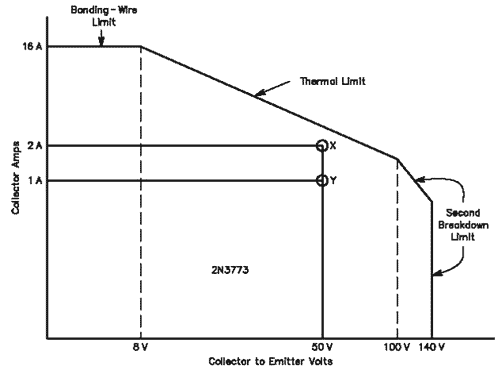

Fig. 2. Диаграмма зоны надёжной работы (ЗНР) транзистора 2N3772.
Q2...Q5, значением, не превышающим этих 8 А, также начнёт снижаться выходное напряжение. Диоды D2 и D3 ограничивают действующий ток базы Q7 до безопасной величины. Эта схема также обладает обратной связью. Постоянный по величине ток в 6 мА протекает через резисторы R6 и R7. Этот ток определяется Q8, R8 и 17-вольтовым источником образцового напряжения. Если выходное напряжение упадёт до 17 В, или будет около того, диод D4 запрётся. Ток короткого замыкания быстро уменьшится до величины примерно 4 А, поскольку на резисторах R6 и R7  не будет больше падения напряжения. Постоянная величина протекающего тока в 6 мА надёжно обеспечивает то, что ограничение тока и обратная связь будут работать одинаково как при 24 В, так и  при 40 В.
  Это - повод для применения установочного (от 24 до 40 В) подстроечного резистора. Разрабатывая  РА, погоняйте его напряжение питания (больше - меньше) на разных частотах, чтобы проверить его на паразитную генерацию или ещё какие неприятности, которых можно от его (усилителя) ожидать [ 3, 4]. В новой разработке мы значительно поднимем напряжение и посмотрим на то, что может повлиять на МОП транзисторы или перегреть их.
  Проблема появляется в цепи коллектора транзистора Q6, если не установлен диод D1. Если выходное напряжение опустится ниже 17 В, то опорное напряжение пройдёт через диод D5 на базу Q6 и через прямосмещённый теперь переход база-коллектор. Напряжение на коллекторе, таким образом, будет ограничено величиной 17 В, что выключит схему защиты от к. з. Это приводит к повреждению одного или нескольких транзисторов (Q1...Q7), так что, диод D1 является нужным, “критическим” компонентом. Диод D4 необходим по этой же причине. Диод D5 предотвращает обратное смещение перехода эмиттер-база Q6, которое не

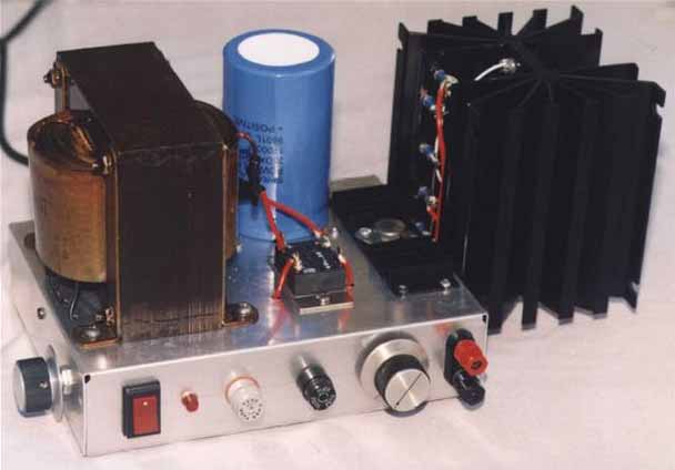

Fig. 3. Внешний вид блока питания. Переключатель напряжения по первичной обмотке Т1 расположен на левой стенке шасси. Правильно ориентируйте радиатор: поток воздуха должен идти снизу вверх, Предохранитель по переменному току расположен слева от предохранителя по постоянному току на передней стенке шасси БП.
рекомендуется производителями транзисторов. (Пробивное напряжение обратного смещения эмиттер - база  небольшое, примерно 5 В – Примечание редактора журнала). Этот блок питания, действительно, - “зверь”, а вот транзисторы MPS2222А - слабенькие и поэтому нуждаются в надёжной защите.
   Смысл в использовании необычно большого опорного напряжения в 17 В объясняется тем, что, в этом случае, уменьшается девиация падения напряжения на резисторе R1 из-за протекания тока через резистор R3. А это позволяет увеличить усиление в петле стабилизатора. Высокое опорное напряжение уменьшает также напряжение на переходе коллектор-эмиттер транзисторов Q6 и Q8 и рассеяние мощности в микросхеме U2. Сверхвысокий коэффициент стабилизации в этой схеме не нужен (поскольку стабилизатор предназначен для питания РА), но таковой достаточно высок. Флуктуации выходного напряжения стабилизатора на зависимой от голоса нагрузке (работа, например, на SSB) практически полностью исключены петлёй стабилизатора, работающей в широкой полосе частот. Конденсатор С5 и комбинация резисторов R4, R5 с выходным сопротивлением транзисторов Q2...Q5 помогают установить полосу пропускания в открытой петле, но С5 не является хорошим развязывающим по РЧ компонентом, поэтому, для устранения возможного самовозбуждения, применён дополнительный развязывающий конденсатор С6. Q9, D8, D9, R9, R10 предотвращают чрезмерное повышение выходного напряжения стабилизатора. Если, по какой-то причине выходное напряжение достигнет величины в 47 В, тиристор откроется и
Fig. 4. Вид под шасси блока питания. Белый провод от анода тиристора Q9 (корпус ТО-220, центральный вывод) над платой, затем, под платой, уходит прямо к держателю предохранителя. R18 присоединён непосредственно между базой и коллектором Q1 (слева на фото). Слева внизу платы видны белые блоки резисторов R4 и R5, они расположены на некотором расстоянии от платы – греются.
сгорит 10-амперный предохранитель. Этим вся постояннотоковая часть схемы будет моментально отключена. Величина сопротивления резистора R10 подбирается экспериментально, по надёжному отключению стабилизатора при  достижении выходным его напряжением уровня в 47 В. В то же время диод D6 обеспечивает короткое замыкание на корпус через тиристор Q9, который быстро разряжает конденсатор С5 и возможные, находящиеся в РА. D6 также предотвращает несанкционированную проводимость транзисторов Q1...Q5, которая может повредить последние.
  Факт относительно Q1...Q5 интересен: у популярного транзистора 2N3055 пробивное напряжение 60 В, так что он не подходит по надёжности. У транзисторов 2N3773 – пробивное напряжение уже 140 В, а стоит он всего на 1 доллар дороже предыдущего. Особого внимания заслуживает, так называемая, зона надёжной работы (ЗНР = англ. SOAR) этих транзисторов. Воспользовавшись техдокументацией, взятой с сайта  фирмы Motorola http://www.mot.com, мы получили упрощённую диаграмму для ЗНР  по постоянному току (Fig. 2). При напряжении коллектор-эмиттер равном 50 В, соответствующем короткому замыканию в нагрузке, нежелательным оказывается протекание тока в 2 А по каждому из четырёх транзисторов (вспомним, ток стабилизатора ограничен величиной 8 А – UA9LAQ) –

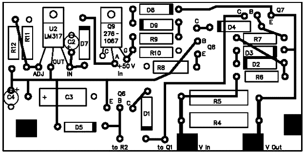

Fig. 5. Эскиз монтажной платы блока питания (стабилизатора) помогает идентифицировать компоненты на Fig. 4.
показано на диаграмме как точка Х. Обратная связь уменьшает этот ток до 1 А на транзистор (точка Y), это положение - куда надёжнее, чем первое. Уменьшение тока происходит в действительности и надёжно повторяется при очередном К.З. Задача радиатора, в случае возникновения К.З., заключается в способности поддерживать температуру корпусов транзисторов Q2....Q5 на уровне не выше 60 градусов Цельсия [ 5 ], поскольку высокая температура значительно уменьшает ЗНР, как видно из техдокументации на транзисторы. Обратная связь, и в этом случае, оказывает неоценимую услугу. Обратная связь, уменьшая ток короткого замыкания, уменьшает и нагрев силового трансформатора, если состояние короткого замыкания затянется надолго. Встаёт вопрос, почему бы, не использовать меньший по размерам радиатор и ещё уменьшить ток короткого замыкания? Я решил, что при любом эксперименте, проводимом мной при 24 В и токе 8 А, радиатор должен рассеивать (52 В – 24 В) х 8 А = 224 Вт (по 56 Вт на каждый из включенных параллельно транзисторов), так что и рекомендую “большой” радиатор (чего уж там какая-то мелочь ток К.З. в 1 А и рассеиваемая мощность в 28 Вт (Hi!) – UA9LAQ). Что ж увеличение рассеиваемой мощности на регулирующем транзисторе (транзисторах), при увеличении тока нагрузки, это – недостаток стабилизаторов напряжения последовательного типа.

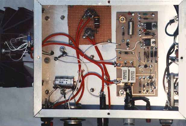

   На Fig. 3 и Fig. 4 можно видеть конструкцию блока питания подетально. Размеры шасси: 9 х 7 х 2 дюйма (226,8 х 176,4 х 50,4 мм). Для предотвращения случайностей необходимо наличие нижней защитной крышки, внутри оклеенной изоляционным материалом, к ней можно приклеить снизу и резиновые опорные ножки. Печатная плата содержит низковольтную часть схемы как видно из Fig. 1. Я “пришпилил” её с помощью двух винтов крепления трансформатора Т1, можно закрепить плату и другим способом. Особое внимание нужно уделить общему проводу (достаточное сечение, короткие провода, надёжное соединение с корпусом, если таковое предусмотрено – UA9LAQ). Очень важно, чтобы провод от F2 был напрямую соединён с анодом тиристора Q9, а не через фольгу дорожки печатной платы. Печатная дорожка не выдержит тока сжигающего 10 А предохранитель. Это показано на Fig. 4. Печатную плату можно приобрести в FAR Curcuits [ 6 ]. Для переключения отводов первичной обмотки силового трансформатора Т1 под действующее в сети переменного тока напряжение можно установить переключатель, который, однако, не следует переключать, не отключив Т1 от сети, во избежание подгорания контактов переключателя. Конденсатор С1 запасает много энергии: (53 В)^2 ·(17000 мкФ) · (0,5) = 23,9 Дж. Этой энергии достаточно, чтобы, при случайной разрядке конденсатора, произвести громкий хлопок и сжечь любую деталь (могут разлетаться фрагменты металла - берегите глаза! – UA9LAQ). Диоды выпрямительного моста должны быть рассчитаны на обратное рабочее напряжение не менее 100 В. Чтобы быстро разрядить конденсатор после выключения напряжения питания блока, замкните его выходные зажимы накоротко. Ток будет ограничен величиной в 4 А и конденсатор С1 довольно быстро (но плавно) разрядится. С1 крепится выводными винтами на плате из изоляционного материала размерами 2 1/2 х 2 1/2  дюйма (63 х 63 мм). Оба вывода изолированы от общего провода большими отверстиями, просверленными в шасси. В качестве R1, R3, R8, R11 и R12  рекомендуется применять металлоплёночные резисторы с допуском 1%. В качестве R2 должен использоваться высококачественный потенциометр с мощностью рассеяния не менее 2 Вт. R6, R7 и R18  должны быть подобраны так, чтобы их номиналы различались не более, чем на 5% или использовать таковые из ряда металлоплёночных с допуском 1% без подбора.
 Радиатор для Q2...Q5 типа  Wakefield 441K (при монтаже используйте слюдяные шайбы-прокладки). Использовать что-то более миниатюрное не рекомендуется по причинам, изложенным выше. R13...R16 и D6 также смонтированы на этом радиаторе с использованием хомутов или изоляционных стоек. Обратите внимание на правильную ориентацию радиатора: конвекционный поток воздуха должен входить через нижнюю часть радиатора и устремляться вверх, охлаждая его. Транзистор Q1 смонтирован на радиаторе типа Wakefield 621A также с использованием слюдяных шайб – прокладок. Для монтажа мощных проводящих линий, показанных на Fig. 1, использован провод #12. На Fig. 4 показан способ заделки (пайки) этих проводов в печатную плату. R4 и  R5 должны быть смонтированы на расстоянии в 1/8 дюйма (3 мм) от платы, поскольку нагреваются. Ток фона (пульсаций) к конденсатору С1 не должен протекать через шасси, должен быть заземлён на шасси единственной индивидуальной точкой с помощью лепестка, в монтажном узле, как показано на Fig. 1. Конденсатор С5 установлен непосредственно между отрицательным и положительным монтажными узлами, а резистор R1 установлен в непосредственной близости от положительного монтажного узла. Трёхпроводный соединительный сетевой шнур имеет в своём составе провод с изоляцией зелёного цвета, соедините этот провод с шасси блока питания, во избежание неприятностей. Все высоковольтные цепи должны быть тщательно изолированы. Вторичное напряжение в 50…55 В, применяемое в данном блоке питания, уже может представлять опасность. Мы привыкли “совать руки” в наши транзисторные конструкции и “ковыряться” в них под напряжением. С этой конструкцией такие “шутки” не проходят. Подбор сопротивления резистора R10 осуществляется следующим образом: присоедините резистор сопротивлением 10 кОм параллельно резистору R3, чтобы выходное напряжение стабилизатора могло быть повышено подстроечным резистором R2 до, примерно, 47 В. Подберите величину сопротивления резистора R10 так, чтобы 10 А предохранитель F2 не сгорал при выходных напряжениях стабилизатора до 47 В. Затем удалите дополнительно установленный резистор 10 кОм. Применять при подборе R10 подстроечные резисторы не рекомендуется.
  Перед включением блока в сеть, самым тщательным образом всё проверьте с помощью омметра, устраните все замыкания, детали должны быть исправны, а монтаж должен соответствовать принципиальной схеме… Первое включение лучше провести с регулируемым сетевым автотрансформатором (ЛАТРом), если таковой имеется. Наблюдайте за ростом выходного напряжения блока питания при его регулировке. Убедитесь, что резистор R2 работает надёжно. Следующим шагом будет максимальная нагрузка блока питания, так чтобы ток, потребляемый от стабилизатора, был, порядка, 8 А. Проверьте, как работает функция ограничения стабилизатором максимального тока. Затем, замкните накоротко выводы стабилизатора и измерьте ток короткого замыкания. Его величина должна составлять 4 А.
