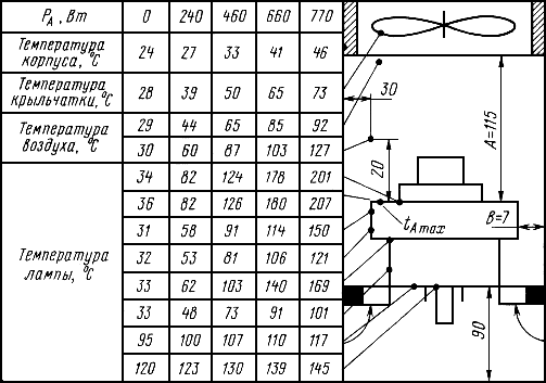

Обоснование конструктивных параметров вытяжной системы охлаждения с осевым вентилятором
При РА = 460 Вт и зазоре В между теплоотводом лампы и воздуховодом, равном 7 мм, расстояние А между вентилятором и анодным теплоотводом устанавливалось равным 50, 80, 115, 150 и 210 мм. Результаты измерений показаны на графике (рис. 5).
Рис.4.
С уменьшением расстояния А до 50 мм теплоотвод лампы входит в зону завихрений перед вентилятором и tAmax возрастает на 10 % из-за ухудшения охлаждения. При значительном удалении вентилятора охлаждение также ухудшается из-за возрастания потерь кинетической энергии воздуха на трение о стенки длинного воздуховода. Наилучшие условия охлаждения обеспечиваются при А, равном 1,0...1,2 диаметра вентилятора.
Температура воздуха перед вентилятором по мере удаления от анода уменьшается с 97 до 49 °С за счет охлаждения через стенки воздуховода. Для лучшей теплоотдачи они должны иметь минимальную толщину.
Температура лопастей меньше, чем у входящего в вентилятор потока воздуха. Это объясняется тем, что горячий воздух, выходящий из вентилятора, интенсивно перемешивается с наружным, быстро охлаждается сам и охлаждает внешние стороны лопастей вентилятора. По этой же причине с уменьшением А температура лопастей растет медленнее, чем температура горячего воздуха перед вентилятором.
Таблица 4.
Зазор В, мм |
0 |
7 |
17 |
U max, С |
209 |
194 |
189 |
Результаты измерений, приведенные в табл. 4, показывают зависимость tAmax от величины зазора В при РА = 770 Вт и А= 115 мм. При зазоре В = 0 боковая поверхность теплоотвода не участвует в теплоотдаче и температура анода максимальна.
При В = 7 мм tAmax уменьшилась на 15 °С, так как в охлаждении начала участвовать боковая поверхность теплоотвода. С увеличением зазора В до 17 мм tAmax уменьшилась еще на 5 °С. При увеличении зазора возрастает скорость воздуха на внешней стороне теплоотвода, поэтому улучшение охлаждения возможно, но разница с предыдущим опытом не превышает ошибки измерения. Следовательно, для эффективного охлаждения наружной поверхности теплоотвода лампы достаточно зазора 5... 10 мм.
Рис.5.
С учетом вышеизложенных результатов была изготовлена и испытана вытяжная система охлаждения для лампы ГУ-84Б (рис. 6). Измерения показали, что tAmax достигается при РА = 770 Вт. Температура лопастей вентилятора при этом равна 73 °С, поэтому цельнометаллический вентилятор при максимальной мощности обеспечит большую надежность. У вентиляторов с пластмассовыми деталями максимально допустимая рабочая температура — до 60 °С [3, 4].
При возрастании РА от 0 до 770 Вт tAmax увеличилась от 36 до 207 °С, а катода — от 120 до 145 °С. Следовательно, для охлаждения катодной части лампы, даже при ее максимальном тепловом режиме, достаточно вытяжного вентилятора.
На рис. 7 показана зависимость tAmax от времени нагрева при РА = 770 Вт и охлаждения при РА = 0. Время полного разогрева лампы после подачи всех напряжений — 10 мин. Время охлаждения до 36 °С — 11 мин. График охлаждения анода позволяет рассчитать температурную поправку для измерения температуры анода не в режиме передачи, а через промежуток времени, необходимый для отключения опасных напряжений.
Зависимость на рис. 7 объясняет, почему даже с неэффективной системой охлаждения усилители работоспособны в CW и SSB режимах. При повседневной работе время передачи не превышает, как правило, 1...2 мин и лампа просто не успевает разогреться, а во время приема она быстро охлаждается. Поэтому интенсивность обдува в CW и SSB режимах может быть в несколько раз ниже, чем при непрерывном излучении.
