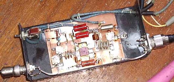

Из старого СВ усилителя - УКВ усилитель

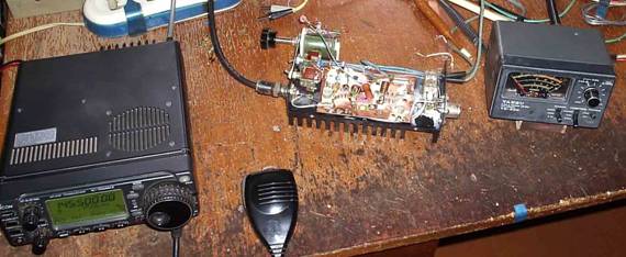

Несколько лет у меня пролежал СВ усилитель, в котором оказался исправен один транзистор КТ-985АС. В корпусе этого усилителя я решил собрать УКВ усилитель на 144мгц. Параметры усилителя получились такими: при входной мощности 10вт, на выходе получил 70вт.

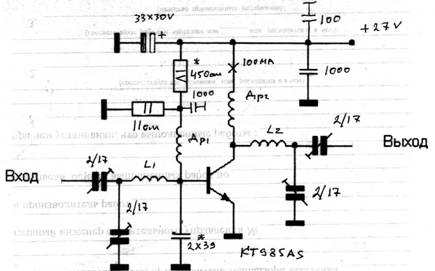

Намоточные
данные L1и L2 - 3 витка на оправке 8 мм, провод 1.2 мм
Др1 - 18 витков на оправке 2.5 мм, провод 0.35 мм.
Др2 - 6 витков на оправке 6мм, провод 0.8мм.
Рисунок печатной платы видно на фото. Для измерения мощности был использован прибор YS-500.
