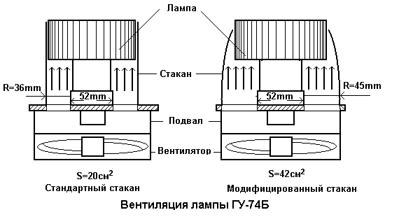

При постройке усилителей на ГУ-74 столкнулся с тем, что «родной» стакан совместно с панелькой оказывают сильное сопротивление потоку воздуха при обдуве лампы со стороны ламповой панельки. Измерения площади сечения, через которое воздух продувается к аноду, показали, что при применении компьютерного вентилятора типоразмера 92х92х25 эта площадь в 2 с лишним раза меньше площади сечения «воздуховода» самого вентилятора. То есть родные панелька и стакан являются своего рода заслонкой на пути потока воздуха. Расчеты показали, что обычные компьютерные вентиляторы этого типоразмера (кроме мощных) будут работать на пределе своей производительности для лампы ГУ-74, установленной в «родной» стакан.
На рисунке видно, как можно повысить эффективность обдува за счет изменения конфигурации стакана. Площадь сечения, через которое воздух подается к аноду лампы возросла в 2 раза с 20 кв.см. до 42. А сужение стакана в верхней части примерно в 1,3 раза увеличивает скорость потока воздуха в районе радиатора, что также увеличит эффективность обдува.
Кроме того, увеличенное расстояние между радиатором анода и стаканом позволило применить в качестве материала стакана менее стойкие к температуре пластмассы (полистирол, стеклопластик).

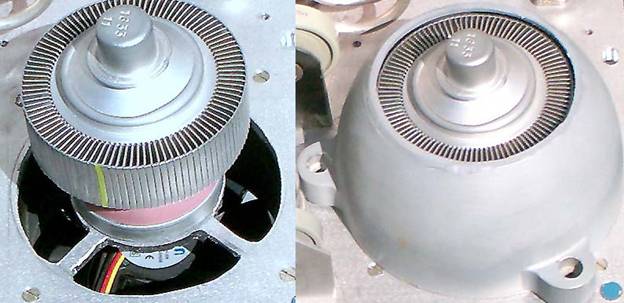

Для изготовления конструкции в шасси усилителя было сделано фигурное отверстие, в центральной части которого установлена подходящая керамическая ламповая панелька.
Поскольку усилитель работает в схеме с ОС, заботиться об изоляции экранной сетки не было необходимости, и она соединена с корпусом помощью контактных лепестков из латуни, которые прилегают к лампе снизу. Стакан изготовлен из пластмассовой сферической части рупорного громкоговорителя ГР-1(малые «колокольчики», применяются для громкоговорящей связи на предприятиях) Купол сферы спилен таким образом, чтобы внутренний диаметр получившегося отверстия был на 1-2 миллиметра больше диаметра радиатора лампы. Лампа прижимается проволочной скобой , закрепляемой на стакане. В качестве подвала использован корпус такого же вентилятора 92х92х25, перемычки удерживающие двигатель вентилятора спилены и двигатель с крыльчаткой удалены.
Вот как выполнен этот узел на шасси усилителя.
На левом фото видно, что отверстие для прохода воздуха имеет значительно больший диаметр, чем диаметр анода. Желательно, чтобы внешний диаметр этого отверстия был равен диаметру лопастей вентилятора, в таком случае потери будут минимальны.
Сравнения с типовым стаканом показали, что при всех равных условиях температура радиатора анода в модифицированном варианте значительно (на 20-25 процентов) ниже, чем в стандартном. Продувание конструкций дымом показало, что в случае с модифицированным стаканом высота столба дыма, выходящего вверх из стакана примерно на треть больше, чем в случае стандартного стакана.
