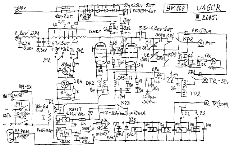

04.04.2011 16:48 Для непонятливых! напряжения на экранных сетках может быть и один...  --  Сергей_ua4pow...
17.11.2010 20:25 Это не усилитель. Это бред рябой кобылы. Ровно половины не хватае...  --  RW6BA
03.06.2008 13:24 Появляться в эфире с такой мощностью и параллельным колебательным...  --  UT5ULX
01.02.2008 11:15 Для DF6PL: в данной конструкции использован паралельный контур,...  --  RA1QEA
14.12.2007 15:36 Сигнал с анода без фильтрации сразу в антенну....?А согласование ...  --  DF6PL, Viktor...

08.11.2005 11:55 Кто расскажет о назначении цепочки из резистора и конденсатора в ...  --  Николай
08.11.2005 11:54 Кто расскажет о назначении цепочки из резистора и конденсатора в ...  --  Николай

06.05.2005 08:15 И все же: интересно знать что бы это значило: разное экранное нап...  --  Анатолий
05.05.2005 13:00 Коллеги ,по поводу накальной цепи этой лампы ,объязательно ток к...  --  Vlad ,UA9JKW...

03.05.2005 09:14 Для ex Динамик ? Какой смысл ставить амперметр анодного тока в ц...  --  Vlad ,UA9JKW...
03.05.2005 08:54 А чего тут оригинального? Или теперь каждый, кто чего-то слепил н...  --  Вит001
02.05.2005 21:02 А какая разница - ток катода или анода?...  --  ex Динамик
02.05.2005 16:55 Амперметр ,обозначенный Ja замеряет ток катода?...  --  Vlad ,UA9JKW...
02.05.2005 14:13 Разное экранное напряжение на лампах? Думаю это оригинальный спос...  --  Vic
02.05.2005 13:35 Интересно знать что бы это значило: разное экранное напряжение на...  --  Анатолий
