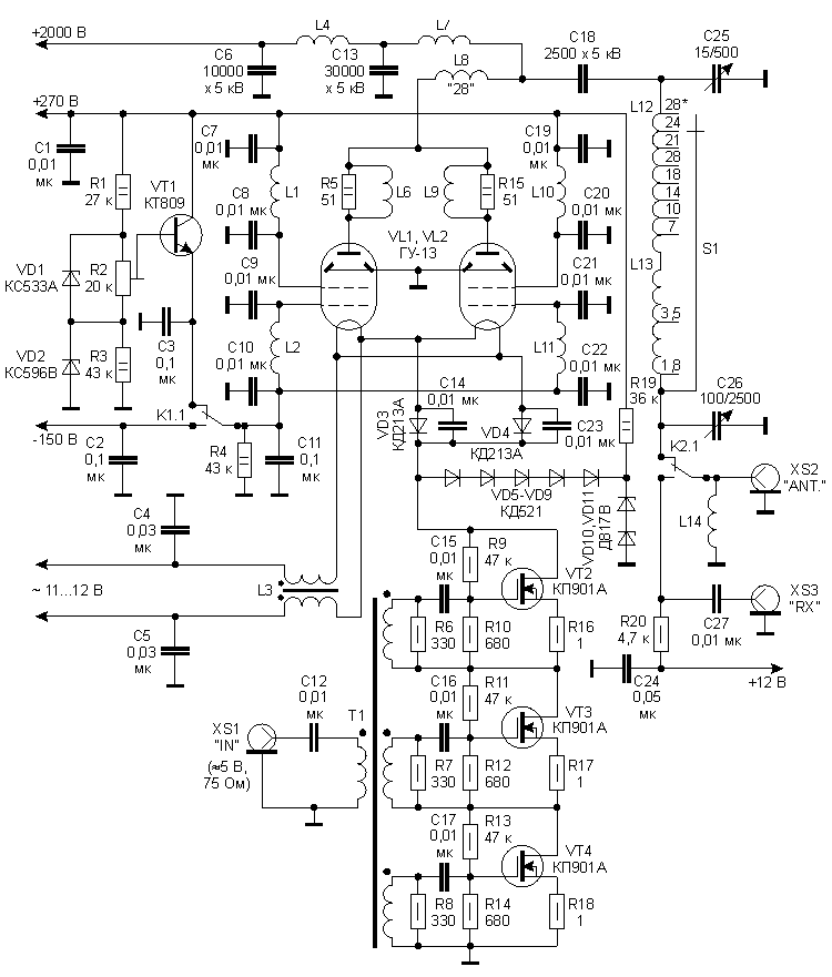

В усилителе (рис.1) используются три транзистора КП901А и две лампы ГУ-13. Блок питания анодной цепи должен обеспечить необходимую мощность, иметь низкое динамическое сопротивление, т.е. емкость фильтра должна быть в пределах 50 – 100 мкФ. Анодное напряжение 2000 – 3000 В. Для питания экранных сеток ламп необходимо иметь стабилизированное напряжение 250 – 300 В. Стабилизированный регулируемый источник напряжения смещения выполнен на VD1, VD2, VT1.Транзисторы КП901А (2П901А) перед установкой в схему желательно подобрать по начальному току стока 0–30 мА, а затем по совпадению характеристик в точках 20–30 мА и 500–600 мА с точностью ±10%. ГУ-13 также должны быть с близкими параметрами.
Для защиты VT2-VT3 от перенапряжения и пробоя предусмотрена схема защиты, состоящая из цепочки диодов (VD5-VD9) и стабилитронов (VD10-VD11), включенной параллельно транзисторам.
Несколько необычно выглядит и колебательная система усилителя, т.к. автор применил комбинированное (последовательно-параллельное) питание генератора. На диапазонах 28;24;21 МГц - комбинированная, а на остальных - параллельная схема питания. В реальной конструкции при использовании параллельной схемы питания анодной цепи ламп и высоком выходном сопротивлении каскада практически невозможно изготовить П контур с оптимальными параметрами для работы на высокочастотных диапазонах - сказываются емкости ламп, монтажа, анодного дросселя и начальная емкость анодного конденсатора. Схема двойного П контура примененная в усилителе устраняет указанные недостатки и эффективно подавляет гармоники.
На рис.2 приведена эквивалентная схема колебательной системы усилителя для работы в диапазоне 28 МГц из которой видно,что на этом диапазоне используется катушка L8 “28”, образующая совместно с выходными емкостями ламп Сл и конденсатором С25 П контур для диапазона 28 МГц. Этот контур подключен к общему (основному) П контуру усилителя состоящему из С25, L (L12, L13, в положении S1 – 28) и С26.
При переходе на диапазоны 24 и 21 МГц в П контуре задействованы часть витков катушки L12, а анодный конденсатор С25 фактически подключается к отводу катушки образованной последовательным соединением катушек L8 “28” и L12. Такое включение снижает влияние емкостей ламп и дросселя на контур и позволяет получить хорошие результаты при работе на диапазонах 24 и 21 МГц.
На более низкочастотных диапазонах, 18 МГц и ниже, влияние индуктивности катушки L8 “28” незначительно и схема приобретает вид классического П контура при параллельном питании ламп.
Недостатком схемы двойного П контура является повышенная сложность его настройки. При желании можно использовать обычное включение П контура с последовательным питанием для диапазона 28 МГц . В этом случае при работе на диапазоне 28 МГц необходимо использовать отвод обозначенный на принципиальной схеме как 28*, а отвод обозначенный как 28 не задействуется.
Предусмотрена система повышения надежности работы антенного реле при переключении антенны на прием. В этом режиме даже реле с контактами, содержащими драгоценные металлы, не всегда обеспечивает надежный контакт. Для устранения этого явления через контакты в режиме приема протекает ток 2–3 мА, т.е. при переключении присутствует так называемый эффект “микросварки” и тем самым обеспечивается надежный контакт.

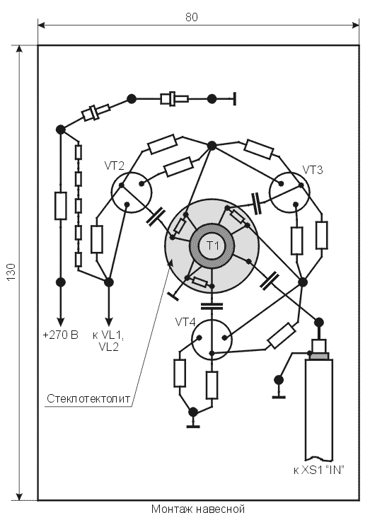

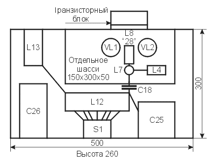

Транзисторная часть усилителя выполнена в виде отдельного блока размером 80 х130 х 50 мм (рис.3). Транзисторы укреплены на радиаторе размером 80 х 130 х 25 мм, монтаж навесной и закрыт в коробку прикрепленную к радиатору. Блок установлен с внешней стороны усилителя на задней стенке (рис.4 – эскиз расположения основных деталей усилителя). Для устранения передачи тепла от задней стенки усилителя мощности на радиатор транзисторной части между ними имеется воздушный зазор 10 мм.

Для определения режима работы ламп и наладки усилителя понадобится отдельный регулируемый источник с Uмакс=60 В, с током 50–75 мА.
1. Соединить один из выводов накала ламп на корпус, обеспечив протекание анодного тока по цепи: плюс источника анодного напряжения – анод – катод - минус источника анодного напряжения.
2. Подключить регулируемый источник минусом на дроссель в цепи управляющих сеток ламп (предварительно отключив сеточную цепь) установить напряжение (-60 В).
3. Включить последовательно напряжения накала, смещения первой сетки (-60 В), анодное, экранирующей сетке.
4. Регулируя напряжение смещения на управляющей сетке, установить ток покоя лампы (анодный ток) в пределах 10 – 20 мА для одной лампы. Для двух ламп в рассматриваемой схеме он будет составлять 20 – 30 мА.
5. Замерить вольтметром напряжение смещения на управляющей сетке (в авторском варианте при напряжении на аноде 2000 В, напряжении на второй сетке 270 В, напряжение смещения на первой сетке Ес1 = -32 В).
Рассматривая анодно-сеточные характеристики ГУ-13 видим, что эта лампа со средней характеристикой работает с сеточными токами и достигает максимальной мощности при напряжении на управляющей сетке 80 В. Отсюда напряжение возбуждения на управляющей сетке составит: Umc= 80 - (-32 ) = 112 В. Точно также определяется напряжение возбуждения и для других ламп. Напряжение возбуждения и ток покоя для: ГК-71 (одна лампа) 130–140 В (I покоя 10–15 мА), ГУ-81М (одна лампа) 170–190 В (I покоя 25–30 мА). В целях повышения надежности работы усилителя выполненного на лампе ГУ-81М можно применить четыре транзистора КП-901А.
Для обеспечения линейного режима усиления принимаем остаточное падение напряжения на одном открытом транзисторе КП901А равным 10 В. Для трех транзисторов оно соответственно равно 30 В (Ет). Отсюда падение напряжения на трех транзисторах (на катоде ламп) составит: Еп = Ет+Umc = (30 + 112) = 142 В. Принимаем Еп мах = 150 В. На одном транзисторе Еп мах =150:3 = 50 В, что не превышает паспортных данных на транзистор (постоянное напряжение сток-исток 70 В).
6. Для равномерной нагрузки на каждый транзистор необходимо подобрать цепи смещения каждого из транзисторов в отдельности. Это можно выполнить, составив цепь изображенную на рис.5. Порядок работы следующий:
Установить на опорном источнике напряжение равное 50 В.
Потенциометром R3 установить ток 20 – 30 мА.
Измерить получившуюся величину сопротивления R3.
Вычислить по формуле R=R2+R3 и заменить цепочку R2+R3 одним постоянным резистором. Точно также подобрать цепи смещения для двух остальных транзисторов. Токи при этом должны быть одинаковыми, например 25м ±(1–2) мА. При заранее подобранных транзисторах резисторы в цепи смещения также практически одинаковые.
Определяем необходимое положительное напряжение на управляющей сетке лампы, оно будет равно: Еис1= Еп+Ес1= 150+(-32) = 118 В. Для подстройки режимов работы усилителя необходимо иметь возможность изменения напряжения на управляющей сетке в пределах ±15% (перед регулировкой установить минимальное значение).
7. После проведения измерений и предварительной установки параметров восстанавливается полная схема усилителя. Без подачи напряжения возбуждения на схему устанавливаем начальный анодный ток (ток покоя ламп) в пределах 25 мА.
