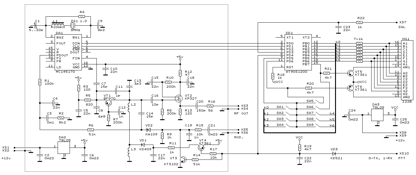

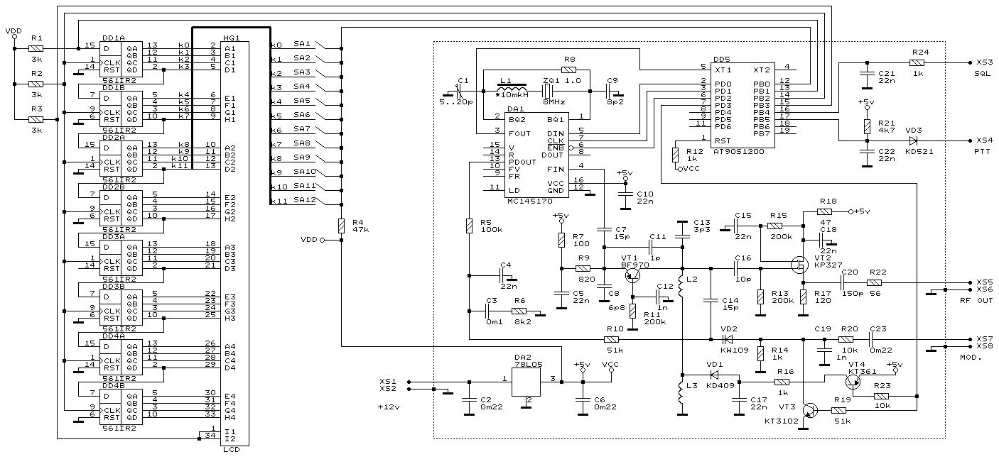

УКВ синтезатор для радиостанции "Пальма".
Здесь представлено два варианта схем УКВ синтезатора, предназначенного для модернизации устаревших промышленных радиостанций. Синтезатор состоит из двух модулей: высокочастотного блока, основу которого составляет однокристальный синтезатор фирмы 'Motorola' MC145170 и блока управления. Высокочастотный блок в обоих вариантах выполнен по одной и той же схеме и может работать на частотах до 180мГц. В модуле управления используется однокристальный микроконтроллер фирмы 'Atmel', серии AVR -- AT90S1200.
Отличаются эти два варианта методом индикации. В первом случае в качестве индикатора используется двухразрядный семисегментный светодиодный индикатор, а во втором -- четырехразрядный жидкокристаллический. В первом случае на индикаторе отображается номер канала (от 0 до 99), а во втором -- частота в кГц, причем значения сотен и десятков мегагерц не отображаются. Например, для частоты 144.525мГц на индикаторе будет '4525'. Единичку и четверку придется держать в уме. :)
Вариант Первый Второй
  • Меньшее количество комплектующих
  • Возможность работы в темноте без подсветки
  • Меньший птребляемый ток
  • Более удобное отображение частоты
  • Возможность прямого ввода частоты с клавиатуры
  • Больший потребляемый ток
  • Малое количество кнопок управления, что не дает возможности прямого ввода частоты с клавиатуры
  • Более сложная схема
  • Не очень отчетливая индикация
  • В темноте требует подсветки
Посмотреть схему:
Первого варианта синтезатора
Второго варианта синтезатора

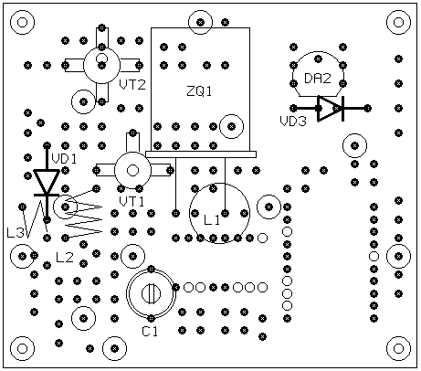

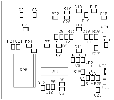

Для второго варианта разработана печатная плата. Ее габаритные размеры: 42x37 мм
Можно посмотреть:
Топологию,
Расположение компонентов со стороны пайки,
Расположение компонентов с противоположной стороны.

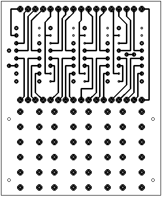

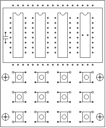

А здесь печатная плата дисплейного модуля. Ее размеры: 52.5x64 мм.
Сторона пайки,
Сторона компонентов,
Расположение компонентов.
На последнем рисунке нет подписей под компонентами, так как там используются только четыре корпуса 561ир2, блокировочный конденсатор емкостью 0.1мкФ и жидкокристаллический индикатор. Перепутать их трудно... :)
Кстати, индикатор и кнопки устанавливаются со стороны пайки.
