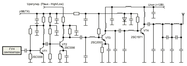

Исторически сложилось так, что при разработке новых радиостанций передающая часть чаще всего строилась по устоявшимся, отработанным схемам, как, например, на рис. 1.
При использовании в выходном каскаде транзисторов типа 2SC1971 и при напряжении питания +12 В достигается типовая выходная мощность 5...6 Вт при приемлемом КПД > 55% (на частотах до 175 МГц). Приведенная схема использовалась с минимальными изменениями всеми ведущими фирмами вплоть до начала 90-х годов, когда она начала терять популярность. Почему же это произошло?

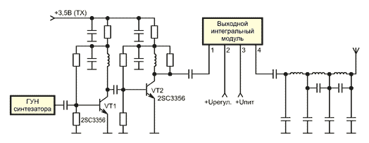

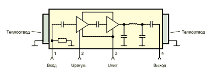

Типовая схема передатчика на базе такой микросборки представлена на рис. 2, а ее упрощенная внутренняя структура на рис. 3.
Для обеспечения повторяемости и устойчивости работы на входе и выходе установлены цепи согласования, а регулировка выходной мощности осуществляется путем изменения напряжения смещения предвыходного транзистора.

В то же время нельзя сказать, что классические схемы, например такие, как схема, приведенная на рис. 1, полностью ушли в историю, даже сейчас некоторые новые радиостанции строятся на ее базе, например "Kenwood ТН234/235".

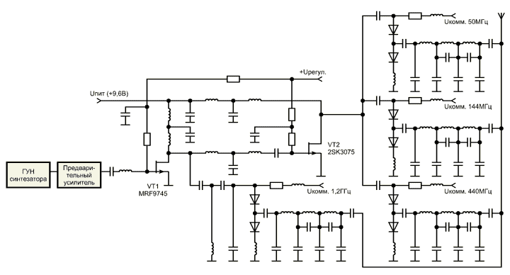

В то же время, если требовалась работа в нескольких диапазонах, приходилось применять несколько микросборок, что серьезно увеличивало стоимость и размеры станции. Выход из этой ситуации был найден после того, как промышленность начала выпуск новых полевых транзисторов для оконечных каскадов ПРД типа 2SK2975, 2SK3075 и подобных, также выполненных по технологии MOSFET. В настоящее время самым показательным примером их использования является радиостанция "1сом Т-81А", передатчик которой способен работать в диапазонах 50, 144, 440 и 1200 МГц (!!). Упрощенная схема выходного каскада этой радиостанции показана на рис. 4, а заявленные фирмой-изготовителем параметры приведены в табл. 2.

Как видно из схемы, предвыходной транзистор VT1 согласован по входу и выходу во всем диапазоне рабочих частот; в диапазоне 1200 МГц сигнал с его выхода мощностью 1 Вт поступает через П-контур к антенне, а сигналы других диапазонов поступают для дальнейшего усиления на транзистор VT2, согласование по выходу которого осуществляется простой коммутацией П-контуров соответствующего диапазона при помощи p-i-n диодов.
