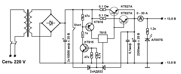

Не претендую на авторство, но советую сделать мощный блок питания по данной схеме.
Сергей (EW3CS).

03.01.2013 20:33 Отличная рабочая схема! Я собрал таких 2шт. Что я с ним только ...  --  Алексей UB4PAL...
23.10.2012 10:22 Напрасно коллеги!, схемка работает безупречно! Мощная, легко повт...  --  UR5TBF
25.11.2011 20:28 хорошая схема ...  --  ur4lnm
03.05.2011 20:42 Сопротивления в цепи колектора для компенсации просадки напряжени...  --  любитель
27.09.2009 10:21 Сопротивления 0,1 включ. в цепь емиттера а так все правильно и зщ...  --  ru3drt
19.04.2007 09:24 Где взять схему б/питания с использованием ЕН22А? Максимальный то...  --  9C21120 Никол...
15.07.2004 13:44 Блин, эту схему я придумал лет 15 назад. Сейчас есть получше и по...  --  UA1ZH
14.06.2004 08:56 Для чего нужна в этом схеме кнопка -start-...  --  rasim
30.01.2004 08:57 Для Саши: Светодиод загориться когда его подожгут( Продвинутый на...  --  EW3cs
23.01.2004 00:14 Несерьезные схемы, не следует даже обсуждать. Жаль, что размещае...  --  Георгий
12.12.2003 13:15 Для rv3na... Не обижайте EW3CS, он же написал русским языком - "...  --  Василий
12.12.2003 13:06 Очень интересно, что подразумевается под "бывшим сайтом СКР"?...  --  Юрий / UA6AP...
12.12.2003 08:06 Этот блок содран с опубликованного на бывшем сайте СКР,автор UA1Z...  --  rv3na
12.12.2003 01:31 Круто......  --  EW3FN
09.12.2003 11:23 А интересно, светодиод в каком случае загориться? Когда на выход ...  --  Саша
08.12.2003 21:44 Я так и не понял, каким образом работает защита от КЗ?...  --  Alex
08.12.2003 18:10 Использование эммитерных повтрирителей на выходе :-( Где обратна...  --  UT0YO
08.12.2003 17:51 Опять рекламируется схема с плохой стабилизацией выходного напр...  --  Александр
08.12.2003 09:29 У меня собран подобный блок питания , применяю диоды КД2998Г и е...  --  Александр
07.12.2003 11:48 У меня мост 4 мощных диода шокти 60А, с обычными диодами надо огр...  --  Sergey
06.12.2003 22:36 Мне кажется нужно ограничить ток заряда фильтрующих емкостей...  --  RZ3DFZ
