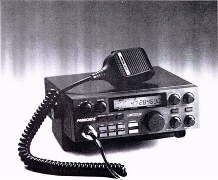

 President LINKOLN. Краткая инструкция по эксплуатации

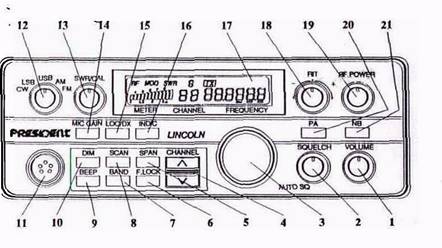

Органы управления.
На передней панели (см. рисунок) трансивера расположены следующие органы управления:
1.        VOLUME – регулирует громкость, а также позволяет включать выключать трансивер.
2.        SQUELCH – регулировка порога шумоподавителя. Два режима работы – AUTO SQ – автоматическое определения порога срабатывания и плавная регулировка порога срабатывания.
3.        FREQUENCY TUNING – установка частоты приемо - передачи трансивера.
4.        СHANNEL -  кнопки переключения каналов вверх/вниз. Текущий номер канала индицируется на ЖКИ дисплее рядом с рязрядом десятков МГц.
5.        SPAN – кнопка переключения разрядов частоты настройки – 100Гц/1кГц/10кГц. Текущий разряд индицируется на ЖКИ дисплее чертой.
6.        F.LOCK – блокировка частоты, при этом ни кнопки CHANNEL, ни ручка FREQUENCY TUNING, ни кнопки переключения каналов на тангенте не смогут изменить частоту. Служит для исключения случайного перестройки частоты трансивера.
7.        BAND – кнопка переключения поддиапазонов. Текущий поддиапазон индицируется на ЖКИ дисплее над номером канала и имеет буквенное обозначение.
8.        SCAN – кнопка включения режима сканирования. Режим сканирования работает при включенном шумоподавителе во всех режимах модуляции.
9.        BEEP – кнопка включения сигнала ROGER BEEP – тональный сигнал звучащий в конце передачи и означающий, что корреспондент перешел в режим приема.
10.     DIM – кнопка переключения яркости подсветки ЖКИ дисплея.
11.     Разъем тангенты.
12.     Ручка переключения видов модуляции CW/LSB/USB/AM/FM
13.     SWR/CAL – ручка калибровки КСВ метра. Для калибровки необходимо переключить трансивер в режим FM, кнопкой INDIC выбрать режим индикации треугольника 5 , расположенного рядом с цифрой 3 слева внизу ЖКИ дисплея и ручкой SWR/CAL установить максимум делений на этот треугольник. КСВ будет индицироваться при переключении трансивера на передачу в режиме SWR  ( устанавливается также кнопкой INDIC ).
14.     MIC GAIN – усиление микрофона. Отжатое положение соответствует наибольшему усилению.
15.     LOC/DX – аттенюатор – ослабление принимаемого сигнала на 30 дБ.
16.     INDIC – кнопка переключения режимов индикации измерительной системы трансивера. Режимы: RF – индикация мощности передачи, MOD – модуляции сигнала, 5 - индикация прямой волны КСВ метра, SWR – индикация обратной волный КСВ метра (собственно КСВ).
17.     ЖКИ дисплей – отображает необходимую информацию по текущим параметрам трансивера.
18.     RIT – расстройка частоты для SSB/CW/AM  режимов работы.
19.     RF POWER – регулировка выходной мощности для AM/FM режимов.
20.     PA – кнопка включения трансивера в режим усилителя мощности звукового сигнала.
21.     NB – подавитель грозовых помех и статических разрядов.

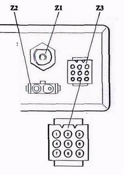

Задняя панель трансивера (см. рисунок)
Z1 – разъем подключения антенны.
Z2 – разъем подключения питания трансивера
Z3 – разъем подключения внешнего S-метра, громкоговорителя или    телеграфного ключа.
