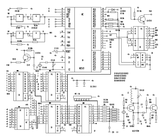

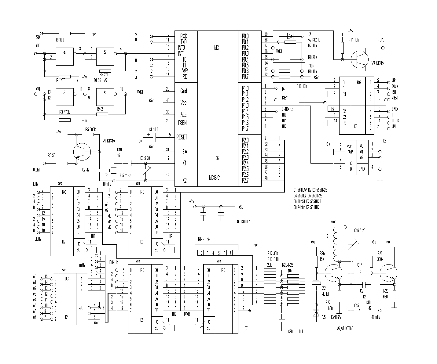

Основу схемы составляет однокристальный микроконтроллер АТ89с51 фирмы ATMEL из семейства MCS-51. На микросхеме D1 собран формирователь сигналов валкодера. На микросхеме D9 собран формирователь сигналов клавиатуры . Микросхема D8 - энергонезависимая память. D2-D7 - формирователи управляющих кодов синтезатора. На транзисторах V6,V7 собран второй гетеродин на частоту 40 мГц. Управление по частоте осуществляется при помощи ЦАП на резисторах R12-R25. На транзисторе V1 собран формирователь сигнала третьего гетеродина. При помощи ключа на транзисторе V3 производится управление реле, переключающего третий гетеродин.

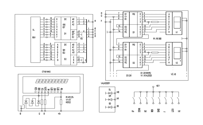

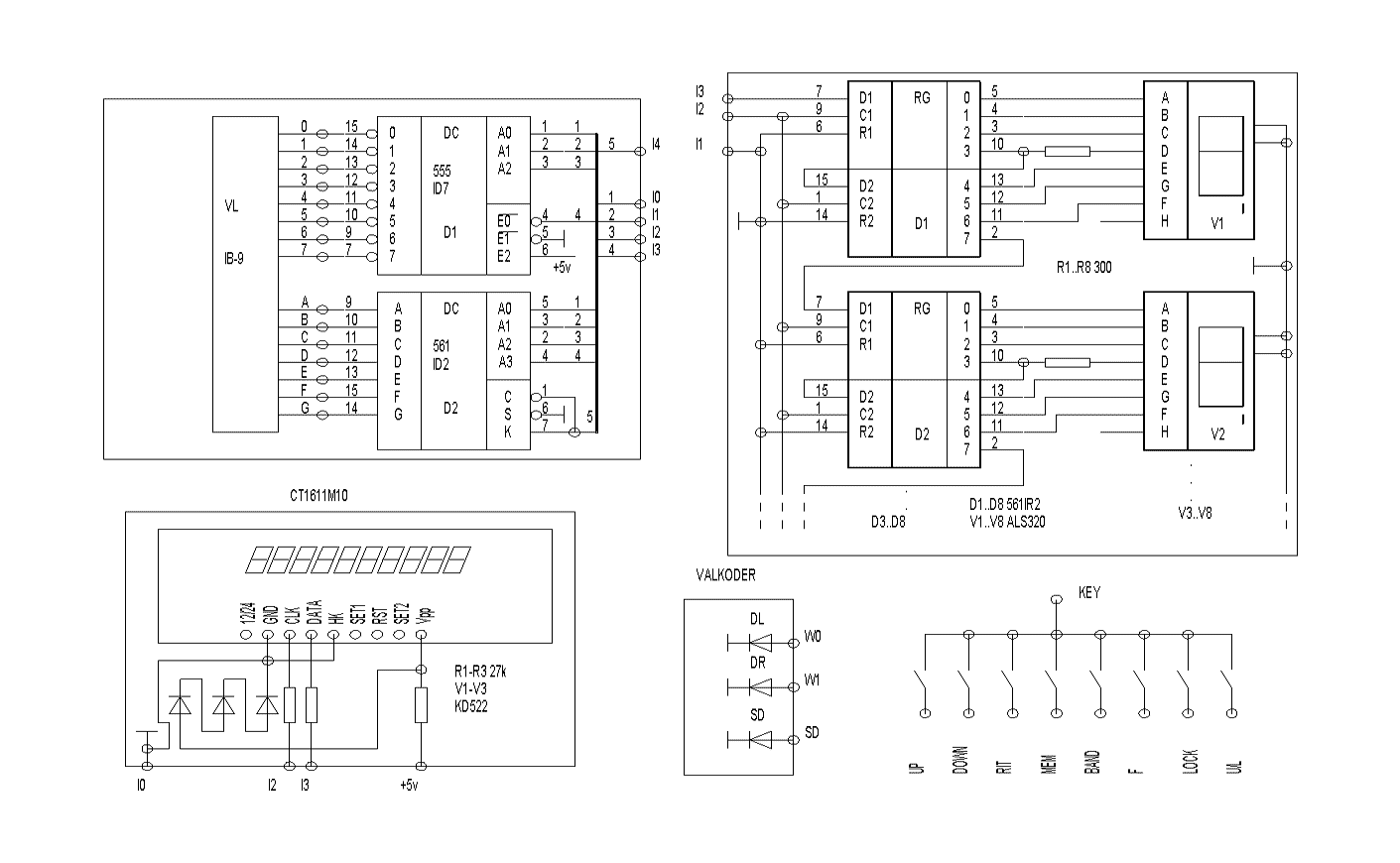

К блоку управления можно подключить 3 различных схемы индикации. Все 3 типа поддерживаются программой блока управления. Выбор типа индикации зависит от установленой перемычки на общий провод с выводов I0 или I1 блока управления.
Первый вариант, занимающий все 5 линий управления I0-I4, выполнен на 555ИД7, 176ИД2 и индикаторе Орловского производства ИБ-9. Это 9-ти разрядный индикатор, динамического типа, имеющий цоколевку идентичную АЛС318 и символы размером около 1см. В случае отсутствия ИБ-9 можно набрать 7 одиночных индикаторов, подходящих по проводимости. В данной схеме на сегменты подается плюс, на общие выводы - минус. Перемычка для этого варианта не устанавливается. Имеется большое количество импортных индикаторов идентичных по параметрам ИБ-9.
Второй вариант - квазистатическая индикация на 561ИР2 и индикаторах АЛС324. В данном варианте задействованы для управления только линии I2,I3. Линия I1 используется для подключения перемычки на корпус.
Третий вариант - широко распространенный 10-ти разрядный жидкокристаллический индикатор со встроенной схемой управления СТ1611М10 или аналогичный ему, применяемый в АОНах. Подключение выполняется также по двум линиям управления I2,I3. Линия I0 используется для подключения перемычки, идентифицирующий этот тип индикации.
С точки зрения помехозащищенности предпочтительнее 3-й вариант. Микромощные сигналы по цепям управления практически не создают помех.
Валкодер представляет из себя вал с ручкой, на который насажен оптический диск с прорезями. Количество прорезей может быть от 20 до 60. В качестве оптопары можно использовать раздельные пары светодиод/фотодиод либо применить спаренный фотодиод подобный применяемым в компьютерных мышках. Необходимо обеспечить сдвиг фотодиодов относительно друг друга, чтобы обеспечить правильную работу валклдера. В случае спаренного фотодиода сдвиг получается автоматически. В некоторых мышках применяются фотодиоды, на общий провод которых подается не корпус, а напряжение питания. В этом случае нужно резисторы R1 и R3 переключить на корпус, и подобрать их номиналы для уверенного и четкого срабатывания. Обычно номинал этих резисторов лежит в пределах 5-10 кОм. Номиналы резисторов R2 и R4 выбираются в 10 раз большими (50-100 кОм).
Клавиатура представляет из себя 8 нормально разомкнутых кнопок.

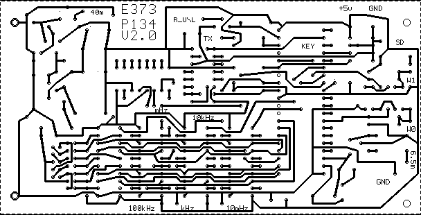

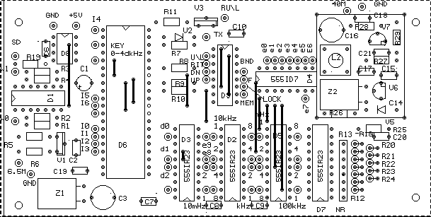

Блок управления выполнен на односторонней печатной плате.
Катушка L2 выполнена на каркасе диаметром 5 мм с подстроечным ферритовым сердечником. Катушка намотана проводом ПЭЛ 0.22 и содержит 9 витков.

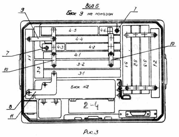

Блок управления устанавливается в корпусе блока 2-4 радиостанции. Предварительно удаляются все платы и провода. Плата блока управления устанавливается на имеющиеся наплывы корпуса в нижней части. В верхней части закрепляется клавиатура и валкодер. На разъемы Ш1 и Ш2 распаиваются выводы блока управления согласно таблице

Выход гетеродина 40 мГц подается тонким коаксиальным кабелем на вход блока 3-1 вместо сигнала, подаваемого с блока 3-3.
Коммутация третьего гетеродина 7.5 - 6.5 мГц осуществляется при помощи дополнительного реле РЭС-60, закрепленного со стороны жгутов над блоком 5-1. Обмотка реле подключается одним концом к +12в, вторым концом к выходу <RU/L> блока управления. Пара проводов, по которым напряжение третьего гетеродина 7.5 мГц подавалось на блок 5-1 с синтезатора (блок 2), отключается от блока 5-1 и подается на нормально разомкнутые контакты реле . На один из нормально замкнутых контактов реле подается сигнал <6.5 мГц> блока управления. Центральные контакты реле подключаются на вход блока 5-1. Для нормальной работы радиостанции с новой частотой гетеродина нужно внести изменения в схему блока 5-1. Удаляется конденсатор С3 и резистор R2, разрывается связь между контактом 5 трансформатора L7 и контактом 5 контура Ко1, устанавливается перемычка между выводом 1 трансформатора L2 и выводом 5 трансформатора L7.
Настройка блока управления выполняется после установки в блок 2-4, перед закреплением на блоке 2. При помощи конденсатора С3 устанавливается частота на выходе <6.5 мГц> - 6503000 Гц.
