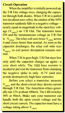

Схема (Fig. 1): при включении питания РА напряжение на выходе устройства T/ROut (между выходом и плюсом источника питания включена обмотка реле зашунтированная диодом) увеличивается и заряжает конденсатор через оба диода практически до напряжения питания устройства. Когда на входе устройства (T/R In) низкий управляющий уровень напряжения - логический "нуль", к эмиттеру транзистора окажется приложенным напряжение заряженного конденсатора.
Появляется ток базы, транзистор открывается и к обмотке реле оказывается приложенным напряжение, равное удвоенному напряжению питания ("своё " напряжение на обмотке реле плюс напряжение на заряженном конденсаторе), - реле срабатывает быстрее. Как только конденсатор разрядится, на обмотке реле останется только номинальное (действовавшее в схеме до переделки) напряжение, обеспечивающее ток удержания якоря реле.
Если на входе устройства (T/R In) высокий потенциал (логическая "единица" ),то на выходе (T/R Out) низкое напряжение будет до тех пор, пока конденсатор зарядится снова, т. е. на очень малый промежуток времени, трпанзистор закроется, ток через обмотку реле прекратится, реле отпустит якорь, - устройство возвратится в исходное (неактивное) состояние.
Резистор сопротивлением 1 кОм в цепи базы транзистора нужен для ограничения импульсов отрицательного напряжения до - 0,7 В и позволяет избежать разрушительно больших токов базы.
Перед тем, как выбрать транзистор для данного устройства, измерьте напряжение на "разомкнутом" выходе (T/R Out) и ток в цепи замыкания этой точки на корпус. Реле в РА типа Ameritron работают там при напряжении 12 В и токе 100 мА, в Drake L4B - 50 В и 50 мА, соответственно. Убедитесь, что Ваш транзистор легко выдерживает такие напряжения и токи. Конденсатор должен быть рассчитан на рабочее напряжение превышающее напряжение на выходе устройства (T/R Out), естественно, при закрытом транзисторе.
Вообще-то, цепь прохождения тока срабатывания реле можно увидеть как: с "плюса" питания через обмотку реле на выход (T/R Out), далее через диод на вход управления (T/R In), а остальные детали включены параллельно прямому сопротивлению этого диода с целью придания большего импульса току, текущему через обмотку реле, в момент его срабатывания.
